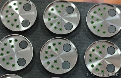

玻珠引线盖板高效人机协同组装方案:整列与翻板循环作业详解
在微型电磁组件、精密继电器的生产中,“玻珠引线盖板”的组装是将盖板本体及其底部脆性的垂直引线,精准装配至目标底板的过程。传统全人工操作存在效率低、一致性差、引线易碰弯的痛点;而追求全自动化的方案往往因机构复杂、成本高昂而难以落地。
为此,一种创新的 “整列机自动排列 + 人工翻板组装”的循环作业模式 应运而生。该方案核心在于:利用唯思特整列机实现盖板的高精度、自动化矩阵排列,而后由操作员执行简单的取板、翻转与对位组装。关键在于,当一块排列板被取走进行人工组装时,整列机已在为下一块空板进行排列,形成“排列-组装-排列”的连续闭环,从而以最低的自动化投入,实现效率的最大化提升。

第一步:唯思特整列机自动完成高精度排列
  • 操作员将空白的专用排列治具板放入唯思特整列机的固定工位。
  • 设备启动,散乱的玻珠引线盖板通过振动盘与定制轨道,依据其外形特征被自动筛选、定向。
  • 唯思特整列机将方向正确的盖板,逐个精准填入排列治具板的对应型腔中,直至形成完整、一致的“盖板阵列”。此过程完全自动,精度由设备保障。
第二步:人工取板、翻转与组装
  • 当一块排列治具板完成填装后,设备提示或操作员将其取出。
  • 操作员在作业台前,手持该治具板进行180度手动翻转,使所有盖板引线朝下。
  • 随后,将翻转后的治具板与准备好的目标底板进行直观的对位(通常依赖治具板与底板间的定位销或明显标记),确认对准后,平稳下压,使所有引线同步插入底板孔中。
  • 组装完成后,移开治具板,盖板组件便留存在底板上,完成该批次组装。
