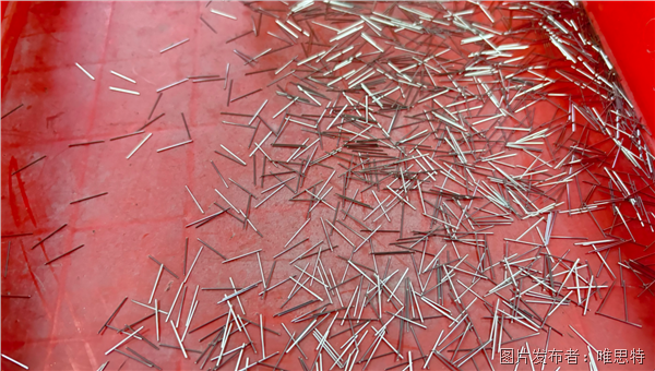

第一阶段:引线阵列的整列与定位 引线的处理首先依赖于一台高精度唯思特整列机。该设备依据引线的几何特征(如端部倒角)进行定向与排序,输出方向一致的引线队列。随后,整列后的引线并非由机械手逐一拾取,而是被导入一块与石墨模具孔阵布局完全一致的高精度定位中转治具中。通过一次性的精准对位与转移动作,整盘引线被同步、垂直地植入石墨板孔位,形成完美阵列。这一过程体现了唯思特整列机在实现规则零件高一致性输出方面的核心价值,为后续协同组装奠定了基准。
