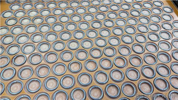

离散后的弹簧扣进入精密整列阶段。该过程的核心依托于一块 “定制化仿形治具板”。治具板上的每一个型腔,均是依据弹簧扣在 “目标姿态”下的精确三维轮廓逆向加工而成的负模型。
其筛选原理基于纯物理几何匹配:在可控的微幅振动下,只有姿态与型腔完全吻合的弹簧扣能够顺畅滑入并稳定就位;姿态错误的件则被自然阻隔。随后,一段精确定义的微振动将未就位的零件剔除,从而输出一个姿态与位置皆高度统一的矩阵。这一基于确定性物理原理的筛选方式,避免了复杂传感系统可能带来的不稳定因素。

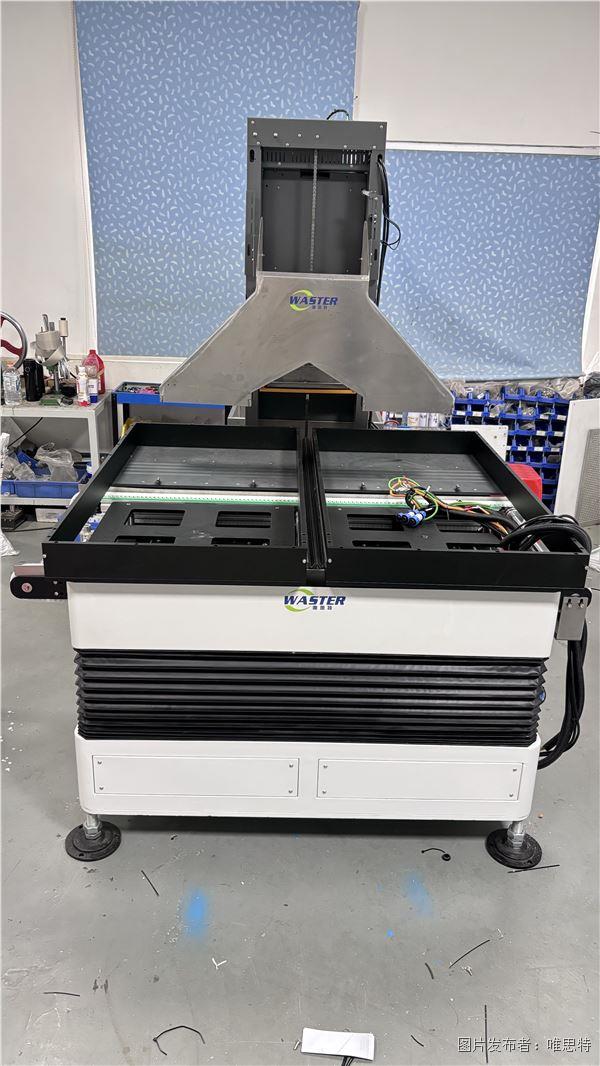

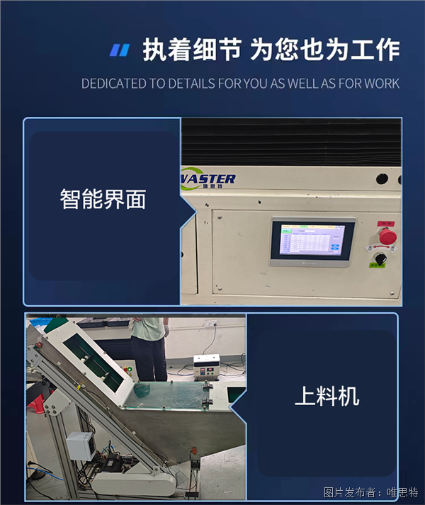

将技术方案转化为现场稳定运行的设备,依赖于深入的工艺理解与扎实的工程实现能力。以专注于精密零件自动化排列领域的 唯思特整列机 为例,其技术实践通常围绕以下关键点展开:
深度的工艺分析与定制设计:方案的起点是对特定弹簧扣几何特征与摩擦特性的详尽分析,从而进行治具与机构的针对性开发。
对过程稳定性的精细化调校:从预分散到最终筛选,每个环节的动力学参数均需通过测试优化,以应对来料的正常波动,确保长期运行的可靠性。
