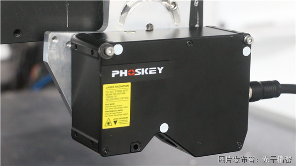

2. GL-8000的布置方式
在该环节,GL-8000通常以两种方式布置:
  • 独立扫描工位:在点胶机前设置独立的五轴扫描模块,工件由五轴运动平台承载,GL-8000固定安装于龙门架上。扫描时,五轴带动工件旋转、倾斜,使线激光始终以垂直或最佳角度投射到工件表面,确保高反光曲面(如镜腿弧面、中框凹槽)的点云完整采集。
  • 集成扫描头:参考“可搭载式扫描铣削集成系统”的思路,将GL-8000的传感头临时固定在五轴点胶机的电主轴上,由五轴系统带动扫描头围绕工件进行多角度扫描,采集数据后换回点胶阀进行作业
3. 数据交互与专业性
扫描过程中,GL-8000以49kHz的采样速度4096点/轮廓的密度获取工件表面的高精度点云数据。这些数据通过GigE或CameraLink接口实时传输至工控机,由Phoskey Vision算法平台进行点云拼接和滤波处理。最终生成的工件实际点云模型,将被用于后续的轨迹规划。
4. 高效性体现
单件AR眼镜中框的完整扫描时间可控制在5-8秒内,与点胶节拍基本匹配。若采用“背靠背”双工位设计,扫描与点胶可并行进行,不占用额外生产时间

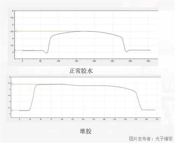

3. 检测内容与实时性
GL-8000在检测区执行以下测量任务:
  • 胶宽与胶高:提取胶体横截面轮廓,计算实际胶宽与胶高,与预设标准(如高度0.15mm±0.01mm)比对。
  • 缺陷检测:识别断胶、堆胶、塌边、胶路偏移等缺陷。
  • 体积计算:积分计算整条胶路的胶水体积,用于监控胶阀吐出量的稳定性。
检测结果在毫秒级时间内完成判定。若某段胶路连续出现偏差(如胶宽偏窄),系统可通过MES或直接IO信号通知点胶机控制器,自动微调该区域的点胶速度或气压,实现闭环补偿
