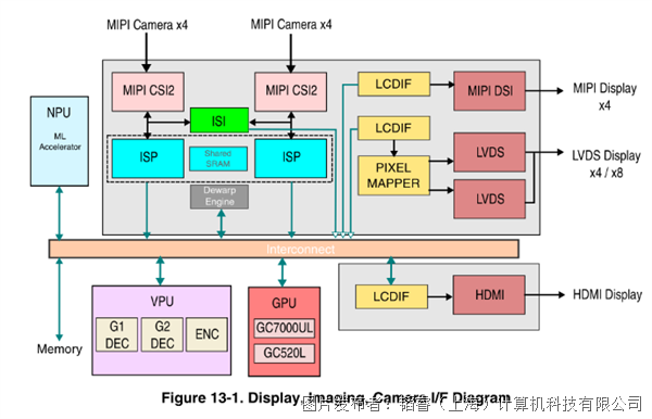

i.MX8M Plus MIPI DSI 架构
如下图显示,MIPI DSI 架构包括多个组件。LCDIF 可以从内存中读取需要显示的图像信息,它们可以直接显示在 TFT LCD 面板上。MIPI DSI 接收来自 LCDIF 的图形信息,并将它们串化为符合 MIPI DSI 规范的格式。除了传输图形信息外,MIPI DSI 还发送或接收 DSI 命令。在后面的配置中会涉及到 LCDIF 的内容。

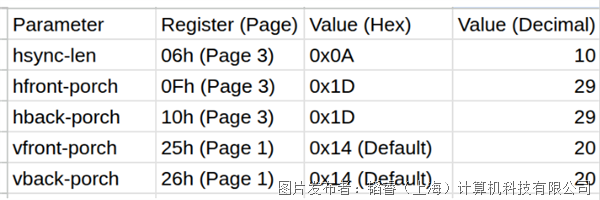

wks50095_mode中是屏幕时序信息。部分时序可以从屏幕的 datasheet 直接读取,部分 front/back porch 内容可能不会明确地在屏幕 datasheet 中有描述。此时可以从初始化序列中结合屏幕控制器 ILI9881D 寄存器说明反推出这些信息。如果初始化序列中也没有,那么就使用 ILI9881D 寄存器的默认值。下面是 WKS50095 按上面方法得到的时序。

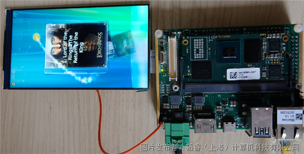

重启后就可以看到 DSI 屏幕显示的内容。
