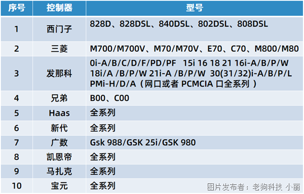

Q1: 这款网关能兼容哪些品牌的机床?对老旧设备支持如何?
A: 一款优秀的数据采集网关必须具备广泛的协议兼容性。以老狗科技网关为例,其内置的协议库已覆盖国内外主流CNC系统,包括但不限于西门子、发那科FANUC、三菱、兄弟Brother、哈斯HAAS、新代、广数等。其核心优势在于对老旧设备的支持,通过非侵入式的硬件连接和协议适配技术,能够实现无需原厂授权协议、即插即用,快速完成绝大多数老旧CNC设备的联网与数据采集,极大降低了改造门槛和成本。
