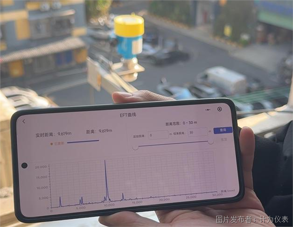

JWrada雷达料位计:
高频雷达(如计为JWrada雷达料位计为例)波束角极小,能量集中,抗干扰能力强,测量精度可达±1mm。JWrada的核心竞争力在于支持软件更新、工况调试、参数设置及故障码查看等功能,并可通过云服务器实现工程师与现场人员的一对一远程调试,实时查看回波曲线和EFT曲线,还能根据现场工况进行定制化参数优化与算法调整,确保设备在不同环境中保持最佳测量性能。
