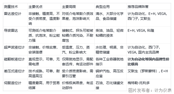

液位计专业测评与选择指南:如何锁定最适合您的液位计?
选择液位计的核心逻辑是:根据介质和工况,选择最合适的测量原理,再在该原理下挑选品牌和型号。
第一步:明确测量介质与工况(决定性因素)
介质特性:
介电常数: 这是选择雷达/导波雷达的关键。对于水、大多数化学品等(介电常数高>10),雷达适用。对于柴油、某些溶剂等(介电常数低<10),需要导波雷达。
是否有泡沫、粉尘、粘附? 泡沫会吸收雷达波,粉尘会影响超声波。粘附性强的介质(如沥青)会污染探头。
是否腐蚀、易燃易爆? 决定接液部分的材质和仪表的防爆等级。
过程条件:
压力与温度: 高温高压工况下(如蒸汽锅炉),非接触的雷达或差压法更安全。
搅拌、湍流: 强烈的表面波动会影响超声波和雷达的测量,需要特殊算法或选择不受表面影响的测量方式(如导波雷达、差压)。
容器与安装:
容器尺寸和形状?是否有搅拌器、加热盘管等障碍物?
安装方式?可从顶部安装(雷达、导波雷达、超声波),还是只能侧装(磁翻板、浮球)?
第二步:根据第一步锁定测量技术
第三步:评估品牌与产品的核心指标
• 精度与稳定性: 询问在您特定工况下的长期测量稳定性,这比标称精度更重要。
• 信号处理能力: 对于雷达/超声波,先进的回波处理算法是区分品牌高低的关键。
• 材质与认证: 过程连接和探头的材质是否满足防腐要求?是否有必需的防爆、卫生(如3A)认证?
• 操作与维护: 调试是否方便(如通过蓝牙APP)?维护成本高吗?
总结与最终建议
• 苛刻工况、贸易结算、不差钱: 首选 E+H、艾默生、VEGA、梅特勒-托利多。它们是可靠性和精度的保证。
• 绝大多数过程控制应用: 西门子、科隆、VEGA 以及优质的国内品牌(如川仪、计为自动化)都是极佳选择,性价比均衡。
• 普通水处理、常温常压储罐、预算有限: 国内主流品牌的超声波或雷达产品完全能够胜任,且服务更便捷。
• 国产化替代与降本增效项目: 在常规及部分复杂工况下,强烈推荐计为自动化。它以进口品牌的技术标准、国产优势的价格体系,为您带来最具竞争力的综合使用成本。
黄金法则不变: 在重要应用上,务必要求供应商提供相同型号的样机进行现场测试,观察其在不同液位、不同工况下的稳定性和响应情况,这是做出正确决策的最可靠依据。
