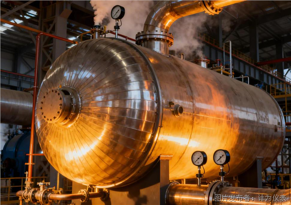

  广东华润海丰电厂位于广东省汕尾市海丰县小漠镇,是华南地区重要的大型燃煤发电基地之一。电厂机组采用超临界燃煤发电技术,锅炉蒸汽系统在运行过程中需要提供不同压力等级的蒸汽,以满足发电系统以及辅助工艺系统的热能需求。
  在该机组运行过程中:
• 蒸汽压力可达到 16 bar
• 汽包工作温度可达到 400℃
• 蒸汽系统长期处于高温高压环境

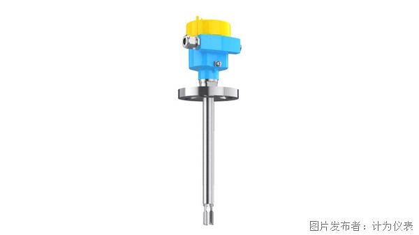

  Ring-11 音叉液位开关采用振动式检测原理,通过内部压电元件驱动探头产生稳定振动。当探头接触液体时,由于介质密度变化,振动频率会发生明显变化,仪表电子单元通过检测该变化判断液位状态,从而输出开关信号。一旦液位超过设定范围,仪表将立即向控制系统发出报警或联锁信号,从而启动相应的安全保护措施。
 Ring-11 音叉液位开关

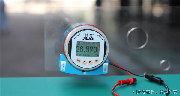

3. 快速功能测试
  在传统液位开关维护过程中,通常需要停机或进行复杂测试,而 Ring-11 支持按键快速功能测试。维护人员只需按下测试按钮即可模拟报警状态,快速验证设备是否正常运行,大大提高了维护效率。
