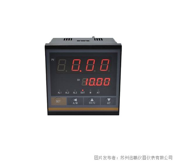

温度控制仪表,简称温控表,其中具有代表性的是PID温控表,适用于对温度的控制要求比较高的场合,是一种用于测量温度并按其设定值自动进行调节控制的智能仪表。在一些工业生产和研究的领域,温度是非常重要的参数。
温控系统通常包括三个部分:
1.温度传感器(感知): 如热电偶、热电阻(PT100)等,负责感知被测物体的温度,并将其转换成微弱的电信号(如毫伏值或电阻值)。
2.温控表(大脑): 接收传感器传来的信号,通过内部电路进行处理、显示,并将当前温度与用户设定的目标温度(设定值)进行比较。根据比较结果,按照预设的控制算法输出一个控制信号。
3.执行器(执行): 如固态继电器、接触器、电磁阀、电动调节阀等,接收温控仪表的指令,通断或调节加热器、冷却装置等的电源或介质流量,从而实现对温度的最终控制。
面对众多温控表产品,正确选型是发挥其效能的第一步,如何选择合适的温控表?
① 输入类型: 明确所用传感器是热电偶(K型、S型等)还是热电阻(PT100)。
② 控制精度: 根据工艺要求确定所需的显示精度和控制稳定性。
③ 输出方式: 根据负载(加热管、压缩机)和执行器(接触器、SSR、调节阀)选择继电器、SSR驱动或模拟量输出。
④ 控制算法: 对于控制要求高的场合,必须选择具备PID控制且带自整定功能的仪表。
⑤ 尺寸与安装: 考虑仪表盘的开孔尺寸,常见的有多种国际标准尺寸(如48x48mm, 96x96mm等)。
⑥ 附加功能: 是否需要通讯、报警输出、变送输出、程序控制等高级功能。
温控表犹如自动化温度控制系统中的大脑,承载着非常重要的角色,从钢铁冶炼,到食品的灭菌保鲜,再到实验室的恒温培养,对温度的精确控制直接关系到产品的质量、生产的效率乃至实验的成败。温控表以精准的感知、智慧的决策和可靠的执行,将无形的温度化为可控的数字,驱动着现代工业的高效运转。
