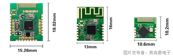

一、BLE蓝牙模块概述
传统串口设备升级无线通信功能时,往往需要重写底层驱动或修改上位机软件。而采用虚拟化串口技术的BLE蓝牙模块,通过将蓝牙连接模拟为本地COM口,使原有基于串口的上位机软件无需任何改动即可收发数据。这种“无感替换”能力,让CH9140、CH9142等芯片在工业仪表、医疗设备、老旧系统改造等领域备受青睐。
优秀的BLE蓝牙模块不仅依赖应用层封装,更需扎实的底层支撑。上BLE蓝牙模块芯片内置高效灵活的BLE协议栈,并对外开放协议栈API接口,满足高级用户的定制需求。其无线部分采用主从一体设计,支持多主多从拓扑及Mesh组网,可构建大规模蓝牙设备网络。天线部分经过自主优化设计,确保辐射效率和接收灵敏度;同时通过SIG BQB认证及第三方百余款主流手机、平板兼容性测试,从源头规避连接异常风险。
二、BLE蓝牙模块型号
1.BLE蓝牙模块CH9140:经典蓝牙转单串口方案
作为基础款蓝牙转串口芯片,CH9140聚焦于核心功能——实现蓝牙与单路串口之间的双向数据互传。它依托BLE虚拟化串口技术,对开发者而言,只需将芯片接入目标设备的UART接口,配合主机端标准串口应用程序,即可完成无线化改造。整个过程无需额外编写协议栈代码,真正达成“即连即用”。
2.BLE蓝牙模块CH9141:增强型透传芯片,兼顾配置灵活性与外围扩展
CH9141在透明传输的基础上,增加了更丰富的控制接口。它不仅支持串口AT指令集和蓝牙传输指令进行参数配置,还提供MODEM联络信号(如RTS/CTS),方便与工业设备流控对接。此外,芯片引出通用GPIO、同步GPIO以及ADC采集引脚,可作为轻量级数据采集节点,拓展了BLE蓝牙模块在传感器网络中的应用边界。
3.BLE蓝牙模块CH9142:双串口并行处理,适配复杂设备互联
对于需要同时与两个串口外设通信的场景,CH9142提供了理想答案。该芯片基于同样的虚拟化技术,实现了蓝牙与两路独立串口之间的数据并发传输。BLE蓝牙模块两个串口可分别对接不同波特率、不同数据格式的从设备,而主机端仍通过单一蓝牙连接进行统一管理。这种设计特别适用于多传感器融合、双MCU协同等场景。
4.BLE蓝牙模块CH9143:三通融合芯片,打通USB、UART与蓝牙
BLE蓝牙模块CH9143是系列中功能最全面的型号。它同时集成USB接口、UART接口和BLE蓝牙接口,支持任意两者之间的数据互传。例如,电脑通过USB连接芯片,同时芯片通过蓝牙连接手机,手机和电脑即可借助芯片实现跨接口通信。同样秉承“无需二次开发”理念,即插即用,为开发调试、多屏互动等场景提供极大便利。
三、BLE蓝牙模块应用
1.简单无线串口替换:优先选择CH9140或CH9141(如需流控或ADC选后者)
2.双串口设备集中控制:CH9142是最佳匹配
3.需要USB参与的三方互通:CH9143提供最大灵活性
4.低功耗与高集成度要求:全系列均具备低功耗特性,适用于电池供电设备
