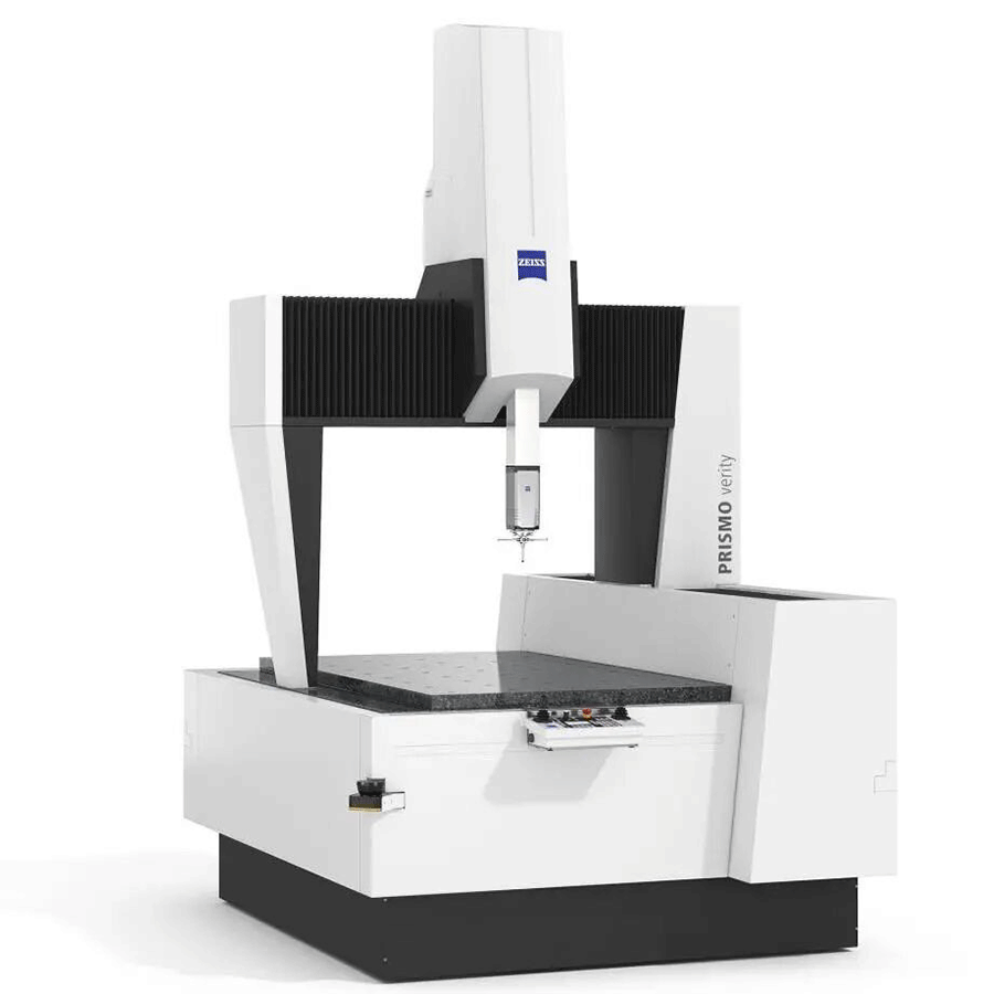

依托蔡司三坐标测量设备亚微米级测量精度(重复精度 ±0.5μm)、配备VAST XT gold 高精度测头与多传感器融合技术,适配陶瓷长测杆完美深入深孔盲孔,可在一次装夹中就完成缸体全尺寸三维扫描;结合ZEISS CALYPSO 专业软件自动分析形位公差,实时生成偏差报告;搭配温度补偿系统,适配车间复杂环境,确保每一次测量数据稳定可靠。蔡司三坐标方案精准把控发动机缸体的每一丝尺寸误差,为国产机车筑牢 “中国精度” 基石。

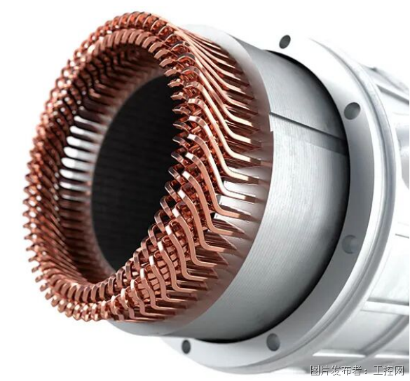

从燃油到电驱:如何确保电机高性能?

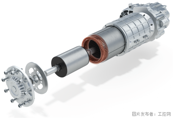

电机制造并非只看最终装配,质量门槛分布在多道工序:扁线成形、铁芯叠片、插绝缘纸、焊接与涂敷、装配测量与EoL测试等,每一步都需要稳定的尺寸与形位控制。
多技术协同的质量保证
扁线生产

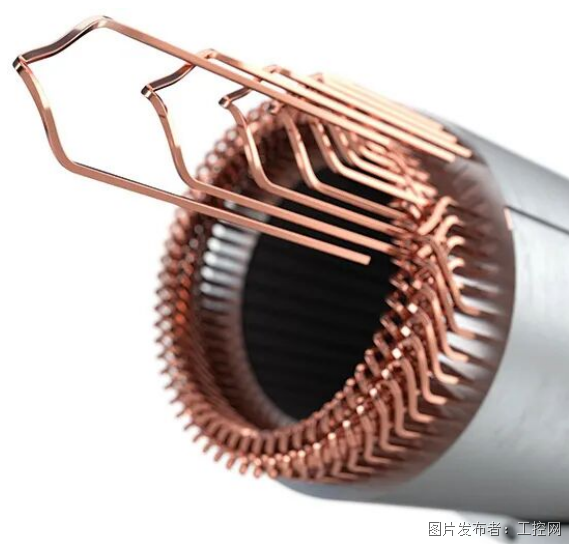

扁线由弯曲的矩形铜线组成,表面涂有绝缘层。由于扁线极易变形,且其末端难以焊接,因此有必要在定子装配过程中检查扁线的尺寸和位置。蔡司三坐标测量设备可配备光学测头,克服扁线结构的挑战,对其进行非接触测量,还能够对漆膜厚度和其他几何特征做精确测量。
叠片生产
叠片由许多厚度小于1 mm的二维片材组成。关键的质量方面包括扁线的截面槽几何形状、永磁槽以及叠片部件的内外直径。微米级公差意味着片材必须平整无毛刺。蔡司多传感器三坐标测量设备在单个系统上提供了全套的接触式和光学式测,能够全自动检验叠片产品。

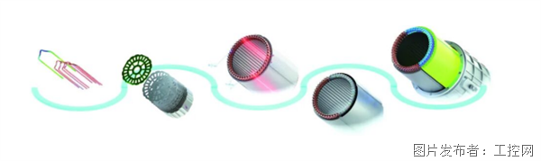

定子装配
●扁线和定子叠片之间绝缘纸的位置和高度关系到电机的绝缘性优劣。高度灵活的铜扁线意味着需要灵活的接触式和光学技术来准确检测位置和尺寸,蔡司三坐标测量设备配合多测头可轻松满足检测需求。
●在焊接扁线端时,在绝缘漆剥漆端存在残留或扁线端部位置偏差等都会导致焊缝中出现缺陷,导致电机性能降低或失效。通过蔡司工业CT设备可无损识别扁线焊缝内的气孔和缺陷。
●定子的外部尺寸对其安装到电机外壳中至关重要,如果定子尺寸超差,就无法装配电机,并且定子的复杂几何形状和混合材料也为整体质量保证带来了挑战。配备多测头技术(MASS)的蔡司三坐标测量设备可以在不同传感器之间自动切换,激光三角测量测头和接触式探针系统的结合可以对预装配的定子进行全面质量保证。
ZEISS ScanBox for eMotors专注于扁线和定子的检测和数字化。从单个扁线到多个扁线,甚至是整个定子,这种全自动检测都能以极高的速度和精度完成。
