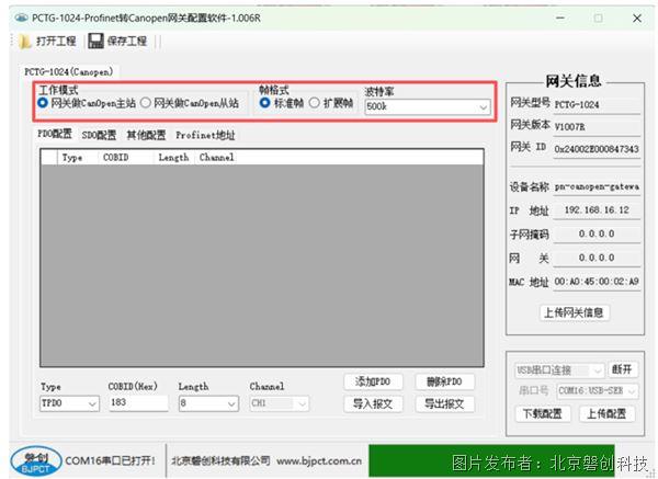

        使用网关配置软件设置CAN参数如下图:

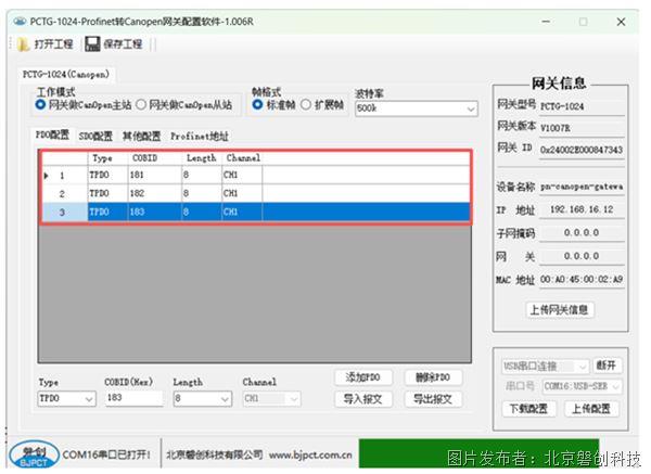

        添加3个TPDO报文配置,用来接收1、2、3号传感器的PDO数据,如下图:

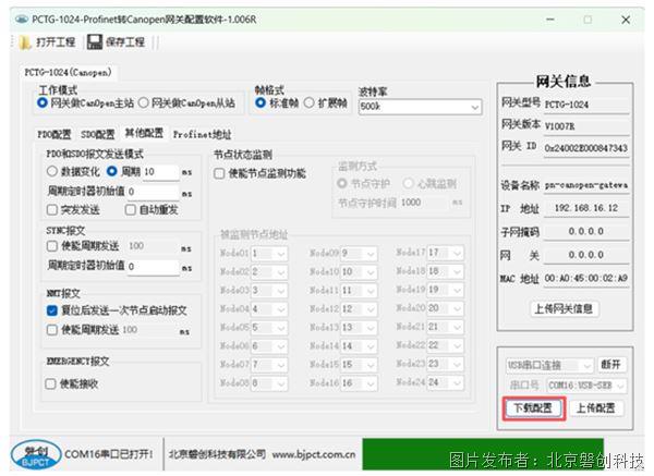

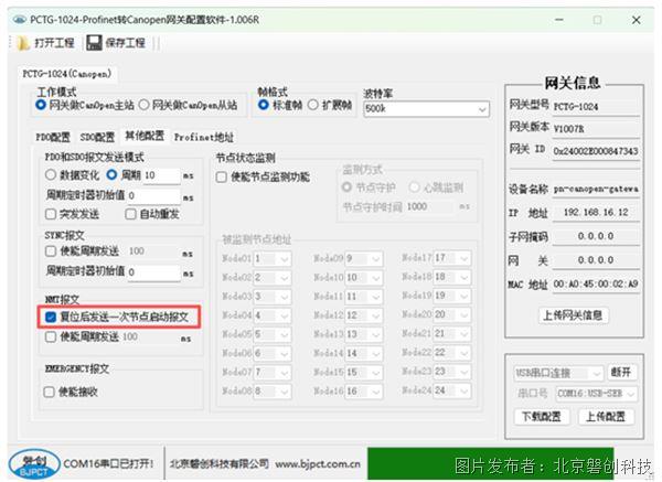

        设置网关复位后发送一次CANOPEN节点启动报文,启动传感器的PDO报文发送,见下图:
        下载CANOPEN参数到网关。

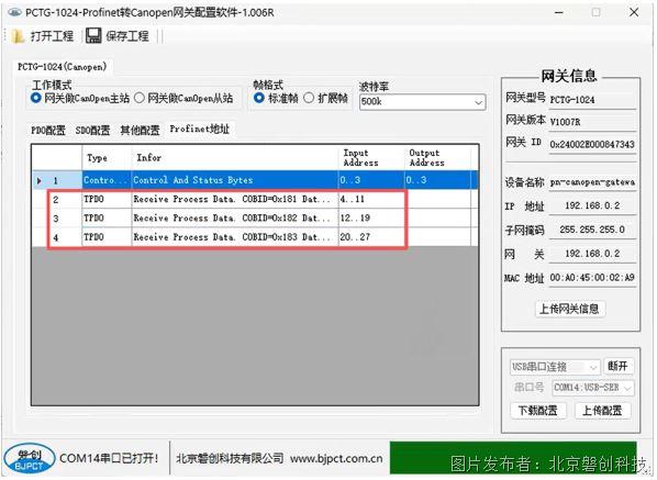

        在网关配置软件查看需要组态的数据长度,需要在PROFINET组态24字节的输入数据,见下图。

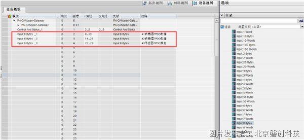

        在博途中组态数据,见下图
