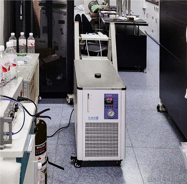

1.场地基础要求
  • 地面承重与平整度:设备需安装在坚实平整的混凝土地面上,地面承重需满足设备满载重量要求,避免因地面沉降导致设备倾斜、管路变形。地面平整度误差应控制在每米3毫米以内,必要时可加装减震垫降低运行震动。
  • 空间预留:设备四周需预留足够的操作与维护空间,正面与侧面至少预留1米,背面与顶部至少预留1.5米,便于后期检修、清洗冷凝器及更换零部件。
  • 环境条件:安装场地应远离粉尘、油烟、腐蚀性气体及易燃易爆物品,避免阳光直射和雨淋。环境温度建议控制在5℃-35℃之间,超出该范围会影响设备制冷效率。

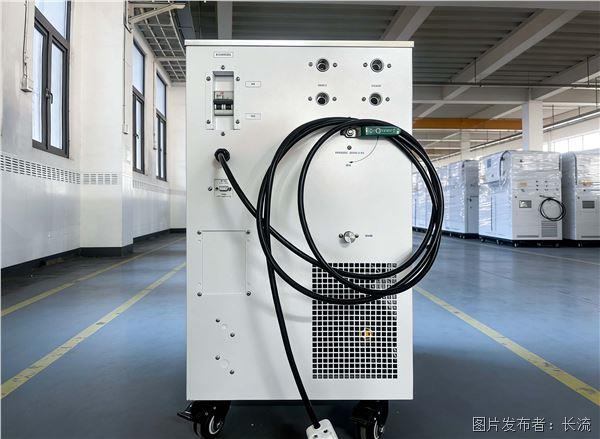

2.水电配套要求
  • 电源要求:正规低温冷水机生产厂家会在设备铭牌上清晰标注额定功率、电压等参数,用户需根据标注配置独立电源,严禁与其他大功率设备共用同一回路。电源电压波动范围需控制在额定电压的±10%以内,且应配备可靠的接地装置,接地电阻不大于4欧姆。
  • 水质要求:循环冷却水需使用去离子水、蒸馏水或经过处理的低硬度水,严禁使用自来水、井水等未处理硬水,防止管路结垢堵塞。冷却水的pH值应保持在6.5-8.5之间,定期检测水质并及时更换。
  • 排水要求:设备附近需设置通畅的排水口,用于排放冷凝水及设备检修时的废液,避免积水浸泡设备底部。
3.管路连接要求
  • 保温处理:低温循环管路应进行严密的保温处理,保温层厚度需根据制冷温度确定,一般-20℃以下设备保温层厚度不小于30毫米,防止冷量损耗及管路外壁结露滴水。
  • 管路坡度:循环管路应设置合理的坡度,便于系统排气和排液。管路最高处需安装排气阀,管路最低处需安装排污阀。
  • 阀门配置:在设备进出口处需安装截止阀,便于设备检修时切断介质。同时可根据需求加装压力表、温度计,实时监测系统运行状态。
4.通风散热要求
风冷式低温冷水机对通风条件要求较高,设备进风口与障碍物的距离应不小于1米,出风口与障碍物的距离应不小于2米,确保热风能够顺利排出。严禁将设备安装在密闭空间内,否则会导致散热不良、制冷效率下降,甚至触发高温保护停机。
