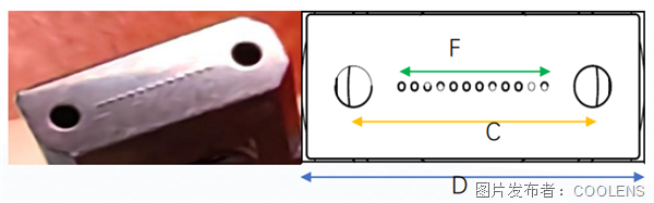

4.1 检测区域划分与成像要求
光纤端面检测通常将连接器端面划分为三个功能区域:
F区(光纤阵列区):包含所有光纤端面,是核心检测区域。要求清晰分辨每根光纤的纤芯、包层以及端面缺陷(划痕、凹陷、污染)。以IMX183传感器(1英寸,20M像素,像元2.4μm)为例,配合3.2X物方远心镜头,可实现约4mm的成像视野,覆盖12~16芯MPO的F区。
C区(定位销区):包含光纤阵列和定位导销,用于测量定位销间距、孔径等装配精度参数。要求成像系统具有低畸变特性,确保几何测量精度。以IMX183传感器(1英寸,20M像素,像元2.4μm)为例,配合2.4X物方远心镜头,可实现约5.5mm的成像视野,覆盖12~16芯MPO的C区。
D区(外围区):覆盖连接器整体端面,检测是否有脏污、裂纹等宏观缺陷。通常需要更大的视野,可适当降低分辨率要求。

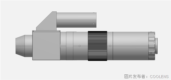

针对MPO/MMC等多芯连接器的产线全检需求,COOLENS开发了专用物方远心镜头系列 DTCZ110-240320C:
                                     产品参数
放大倍率
2.4
2.8
3
3.2
物方工作距离 WD(mm)
10
10
10
10
支持相机尺寸 (φmm)
              φ16mm(1”)
物方数值孔径 NA
0.3
0.3
0.3
0.3
光路类型
物方远心
畸变(%)
<0.08
该系列镜头采用物方远心设计,在10mm紧凑工作距离下实现媲美显微物镜的大数值孔径(NA 0.3),确保高分辨率成像;同时畸变控制在0.08%以内,保证多芯定位销间距测量精度。多种倍率可选,适配不同芯数配置的视野需求。
