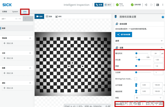

01 相机安装
包括固定位置安装(眼在手外)和安装到机器人上(眼在手上)两种方式。
本步骤旨在完成相机安装与对焦,以获取高质量的图像。确定工作距离后,需依次调整光圈与焦距,并设置适当的曝光时间、对比度等参数,从而获得对比度良好、图像清晰的画面。参数设定完成后,请勿再改动相机硬件部分。
284c3715f22edffa0d68d4a9cc18e253.png眼在手外
眼在手上

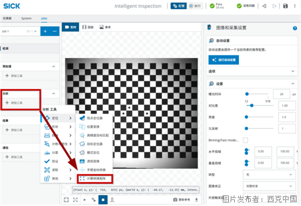

下图展示了相机参数设置界面。在Jobs页面中配置曝光时间、对比度、亮度等参数,并在图像修正选项中选择“未修正”。建议先运行自动设置功能;若图像质量仍不理想,再手动进行精细调整。

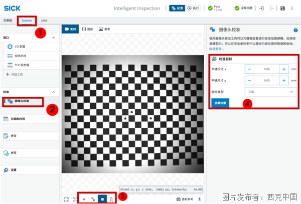

02 相机标定
Inspector(P)支持简单与三点两种标定板类型,通常推荐使用三点标定板(如下图所示)。
请根据实际视野大小打印相应尺寸的标定板,确保标定板方格铺满整个目标视野区域,并保持标定板表面平整。标定时,标定板与相机之间的距离应设定为实际定位所需的工作距离。
若需将相机坐标系转换至机器人坐标系,建议选用带有ABCD坐标标记的标定板。其坐标顺序依次为:左上(A)、右上(B)、左下(C)、右下(D)。
标定步骤如下:
切换至 System 页面。
选择 “摄像头校准” 功能。
采集标定板图像,随后点击 “暂停”。
输入标定板相关参数,将标定板类型选为 “三点”,点击 “估算位置”,即可完成相机标定。
校准完成后,请在实时图像界面中选择“完整校准”选项。此后,实时显示的图像即为经过标定校正的画面。将鼠标移至图像任意位置,下方坐标显示将切换为以“mm”为单位的物理坐标数据。

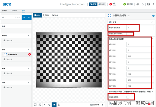

将相机坐标系转换至机器人坐标系,该过程需计算并应用转换矩阵。
若标定板自带ABCD四个标记点:
相机将自动识别该四点在其坐标系中的位置;
操作机器人使用TCP尖点依次对准同一点位,并分别录入它们在机器人坐标系下的坐标值;
将获得的坐标填入对应输入框,并勾选“执行坐标转换”复选框,系统将自动计算转换矩阵。
若标定板无预设标记点:
可在标定板上按左上、右上、左下、右下的顺序手动标注四个点;
分别输入这四个点在相机坐标系与机器人坐标系中的对应坐标;
勾选“使用任意4个点标定”选项,即可执行转换矩阵计算。
完成以上步骤后,应用过程中可以使用“手眼坐标转换”工具把对应的坐标转换到机器人坐标系中。

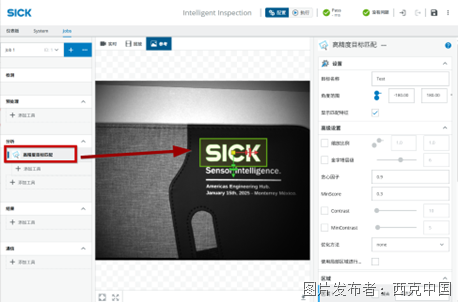

4.1基本步骤
完成相机安装和标定后,可以按照以下步骤进行应用。
放置待抓取工件,调整成像参数以获取最佳图像质量。
添加参考图像,该图像中工件的位置将作为基准抓取位置。
添加“高精度目标匹配”工具,并依据操作指引完成参数配置。
控制机器人移动至抓取位置,记录当前坐标数据,此位置即为机器人抓取的基准位置。
输出坐标信息,包括XY平面偏移量及旋转角度,机器人将基于该偏移量执行抓取操作。
如需使用机器人坐标系,请添加“手眼坐标转换”工具,利用转换矩阵将工件位置坐标转换至机器人坐标系。
