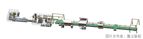

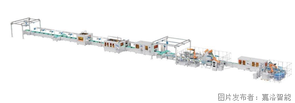

把这个模式套到电池PACK线上,你会发现很多PACK线在模块化设计上还有很大优化空间。比如方壳模组PACK线,电芯上料、测高、OCV检测、翻转配对、贴胶、堆叠挤压、极性检测、激光清洗、铝排焊接、电性能检测、PACK组装……这些工序能不能重新组合?能不能把一些工序前移到上游做成模块?能不能把一些工序并行处理?
宣传册里提到的“在线电芯分选,根据电池模组配方自动翻转选择贴胶面”这个功能,其实就是模块化设计的一种体现。电芯在进入堆叠工序之前,已经根据配方要求完成了分选和翻转,堆叠的时候直接拿过来用就行,不用在堆叠工位上再花时间去调整。这种思路是对的,但要做到64JPH,光靠这一两个点还不够,需要把整条线的每个工序都这样拆解、重组、优化。
