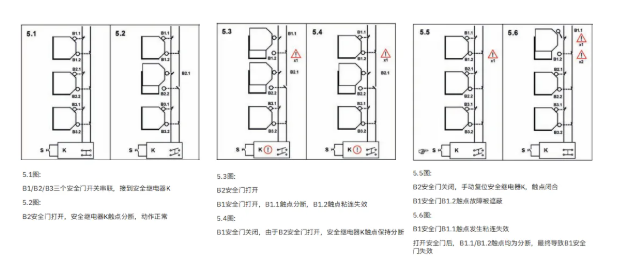

A:其实这个问题在机械安全领域已经讨论多年,ISO最终也输出了一个权威性的技术文件,即《ISO/TR 24119机械安全—评估无源触点结构连锁装置串联应用时故障遮蔽问题》。该技术报告明确说明,无源触点的串联应用会降低相应安全回路的诊断覆盖率(Diagnostic Coverage),进而影响回路的安全等级,具体见下图示例:

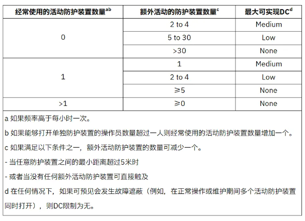

根据ISO 14119:2013第8.6条款,对于触点串联布线(无附加诊断功能),应仔细考虑可能出现的故障遮蔽效应。故障遮蔽可能导致故障累积,因此应采用第6.2条和第6.3条所述方法之一,估算可达到的最大诊断覆盖率(DC),可达到的最高性能等级(PL)被限制为PL d,最大诊断覆盖率(DC)被限制为中等(Medium)。
下表给出了一种简化方法,用于在考虑故障遮蔽概率的情况下确定最大可达到的DC。
最大可实现DC(简化版)

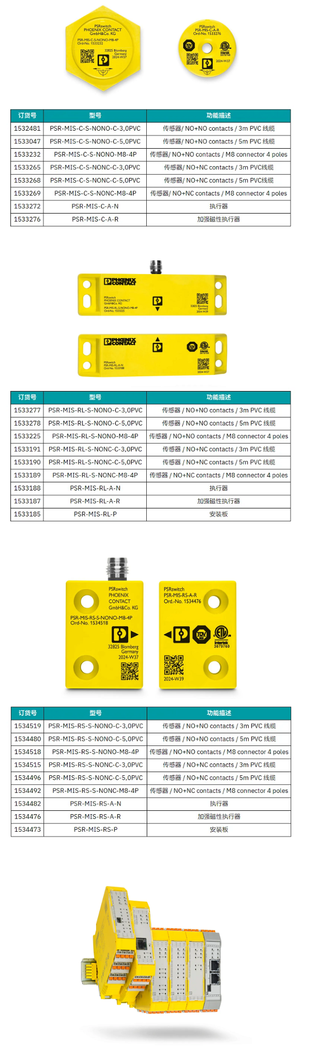

应尽量避免串联门磁开关,可以将多个门磁开关的触点单独接到对应的安全继电器或者可配置安全系统上,如下是菲尼克斯电气的PSR-MIS门磁开关型号列表以及PSRmodular可配置安全系统,PSRmodular具有扩展灵活、编程简单、应用广泛等特点。
