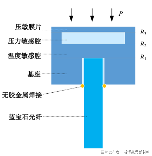

      该蓝宝石光纤珐珀腔压力传感器采用三层蓝宝石晶片高温键合工艺制成,核心材料为高纯度单晶氧化铝(AlO),理论耐温可达 1500℃以上,同时具备优异的抗酸碱腐蚀、高强度特性,适配各类极端复杂工况。其结构由敏感膜片、带刻蚀凹槽的珐珀腔层及带通孔的基座组成,通过光纤传输光信号,依托珐珀腔干涉原理,将压力信号转化为可解调的光信号,彻底避免电信号传输的热传导干扰,保障高温环境下的结构稳定性与测量可靠性。
      该蓝宝石光纤珐珀腔压力传感器基于薄板小挠度形变理论设计,经 Comsol 有限元仿真严格验证,核心性能参数清晰可控:量程可达 0-10MPa,常温灵敏度 1.15nm/kPa,20℃至 1000℃范围内零点温度漂移系数仅 0.17nm/℃,测量精度高、稳定性强。同时,产品融合温度系数校准与高精度温度测量技术,在实现高温压力精准监测的同时,可同步采集温度参数并完成校准,通过实时补偿温度对压力测量的影响,进一步提升极端高温环境下的测量准确性。研发团队通过优化敏感膜片参数,精准平衡传感器灵敏度与抗过载能力,结合温度系数校准技术,确保该传感器在高温高压工况下长期稳定工作,其最大应力不超过蓝宝石材料破坏应力的五分之一,满足工业实际应用需求。
