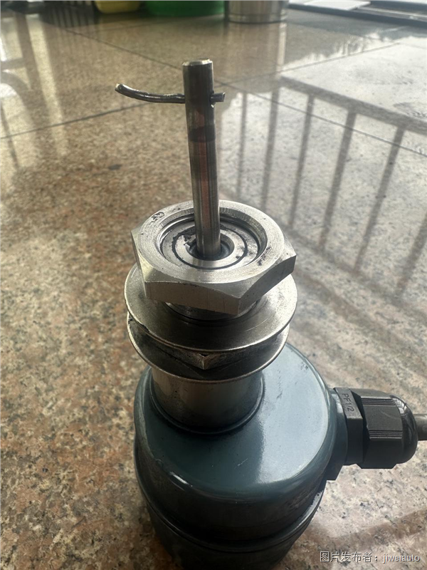

一、阻旋的“阿喀琉斯之踵”:它为什么不行?
阻旋的工作原理很简单:马达带动叶片旋转,物料阻挡叶片→马达停转→输出开关信号。
这种机械式的原理,注定了它在以下三种工况下的“先天不足”:
1. 粘附性物料:不仅是“测不准”,更是“测不到”
对于潮湿、粘稠的粉体(如煤粉、湿泥、面粉等),物料极易粘附在叶片或传动轴上。即使物料下降,粘附层依然存在,导致叶片持续受阻,仪表误报为“高料位”。更严重的是,粘附过多会导致马达过热烧毁。
2. 强振动环境:机械结构的“噩梦”
在破碎机、振动筛或大型料仓附近,持续的强振动会让阻旋内部的机械轴承和传动机构快速磨损,甚至导致误动作。机械结构最怕震动,这是物理短板。
3. 大比重、大颗粒物料:叶片“顶不住”
对于矿石、石子等大比重物料,叶片在接触瞬间受到的冲击力巨大,极易造成叶片折断或主轴变形,导致仪表直接报废。

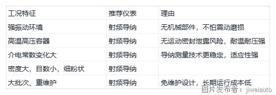

三、选型指南:什么情况必须换“射频导纳”?
当然,阻旋并非一无是处。在干燥、松散、无振动、常温常压的简单工况下(如干燥的塑料颗粒、粮食),阻旋依然是性价比之王。
但如果你的工况属于以下列表,请果断放弃阻旋,选择射频导纳料位开关:

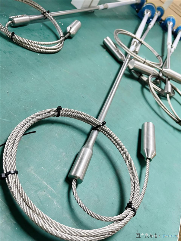

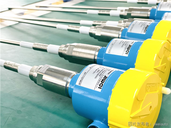

四、专业推荐:计为射频导纳料位开关
在射频导纳领域,深圳计为自动化的Cape-11凭借其成熟的技术与过硬的质量,已成为众多复杂工况下的首选。
• 独特的抗粘附设计:计为射频导纳采用独特的电路设计,有效消除物料粘附带来的虚假信号,确保测量精准。
• 分体式结构选项:针对高温工况,计为提供缆绳式设计,将电子单元远离高温热源,进一步延长仪表寿命。
• 严格的可靠性测试:每一台出厂产品均经过高温老化、EMC测试等严格检验,确保在恶劣工况下依然“靠谱”。
