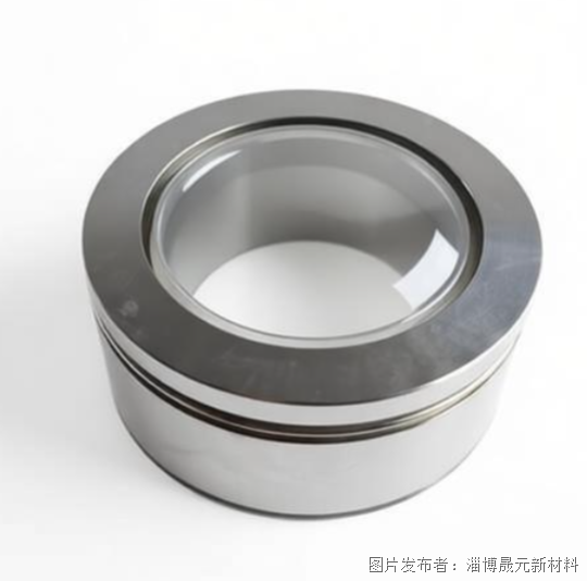

工序一:精密金属化预处理
在蓝宝石晶片钎焊面采用磁控溅射工艺沉积Ti/Mo多层薄膜,膜层总厚度约300nm。该膜层作为活性过渡层,为焊料铺展提供均匀的化学起始条件,显著提升焊合率。
工序二:微间隙夹具装配
将蓝宝石晶片、焊料箔和金属法兰在石墨定位夹具中精确叠层,焊接间隙严格控制在50–80μm范围。此间隙是补偿蓝宝石与金属热膨胀差异的关键结构参数,直接决定焊后残余应力水平。
工序三:真空热循环曲线控制
全程执行精密温控程序:升温速率≤5℃/min,到达钎焊温度后保温10–30min,随后以≤3℃/min的速率极缓慢冷却至室温。任何快速降温操作都会在界面引入微裂纹,导致氦质谱检漏不合格。
工序四:后道退火与全检
焊后组件须进行长时间去应力退火处理,并逐件通过以下全检流程:氦质谱检漏(漏率<1×10⁻¹¹ Pa·m³/s)、着色渗透探伤、超声波C-扫描焊合率检测。
