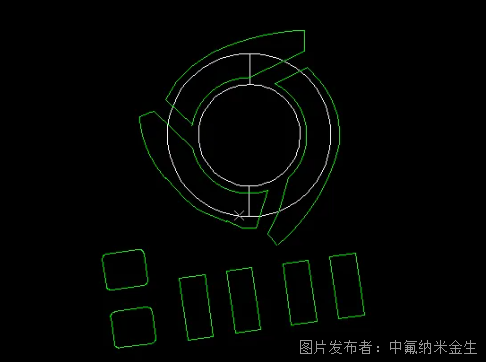

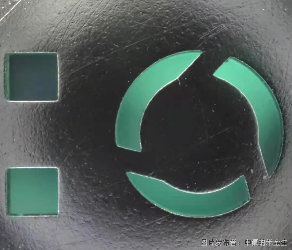

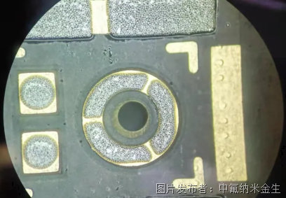

Chip/BGA类
1.优先参考制作需求邮件或产品工艺文件定义之开口要求; 2.若无邮件或产品工艺文件定义,则按此SMT钢网开口规范文件; 3.Gerber文件Paste层(GTP/GBP)中所有焊盘必须开口,若焊盘位置没有对应文件(或邮件)定义开口大小/方式,则默认按Gerber文件Paste层(GTP/GBP)对应位置1:1开;但须满足下面D:通用规则之定义要求。有冲突时沟通解决。
