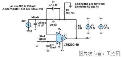

对光学检测的需求已遍及各领域,并且增长迅速。已有的文献从多个角度提出了设计解决方案,而本文将采用一种相对简单的近似设计方案。图1展示了光电二极管跨阻放大器(TIA)的基本设计问题,图中标示了关键元件,并采用1.3 GHz增益带宽积(GBP)的去补偿电压反馈放大器(VFA) LT6200-10。
图1.双极性电源跨阻放大器级的初步设计
此示例采用10 pF检波二极管(工作在预期的反向偏置电压下,图1中未显示),目标是实现闭环二阶巴特沃斯频率响应,以期获得从输入电流到输出电压之间的20 kΩ跨阻增益。但首先,有几点重要事项需要说明。
1.该双极性输入器件在接近负电源电压工作时,其输入引脚会流出相对较大的输入偏置电流。轨到轨输入级(如LT6200-10)在接近正电源电压时有一个交越点,在该点会激活另一个输入级。对于TIA设计,输入引脚通常偏向负电源轨,且不会发生共模(CM)偏移。SPICE线上模型显示,PNP输入级会从引脚流出典型值为18 µA的偏置电流。Rbal电阻会抵消该偏置电流引起的输出直流误差,将误差降低至Ioffset × Rf量级。此外,添加Cfil的作用是衰减Rbal产生的约翰逊噪声。流过Rbal = 20 kΩ的标称18 µA输入偏置电流会使V+节点(和输入引脚)正向偏移0.36 V,这也会加到光电二极管偏置电压上。在此示例中,额定最大4 µA输入失调电流会通过电阻使输出直流误差增加4 µA × 20 kΩ = ±80 mV。
2.该初步设计采用平衡双极性电源,故初始测试时电源以地为中心。通常,PD管提供单极性输出电流(如图1所示,表现为灌电流),电路会对输入和输出进行偏置,使电压从某个最小电平开始,进行单极性正向摆动。图1的单电源修改方案将在后文讨论。
3.必须将放大器内部寄生的输入电容Ccm + Cdiff 加到二极管的源电容上以进行TIA电路的补偿分析(即设置Cf)。LTC6200-10 LTspice®模型测试表明,Ccm = 3.6 pF且Cdiff = 0.7 pF,因此在设计中,将4.3 pF加到本例的源电容10 pF上,并在设计方程中使用此总电容Cs = Cdiode + Ccm + Cdiff。(数据手册显示的值更高,但本次工作需要使用仿真模型元件。)
4.数据手册给出的GBP为1.6 GHz,但对于TIA补偿,噪声增益曲线会在一个相对较高的噪声增益点与放大器的Aol曲线相交。因此,对于TIA设计,为了正确估算补偿方案的GBP值,需要在Aol相位约为90°的区间内,将Aol曲线的单极点以20dB/Dec投影至单位增益的位置以获得GBP。根据线上仿真模型,此GBP值为1.3 GHz。

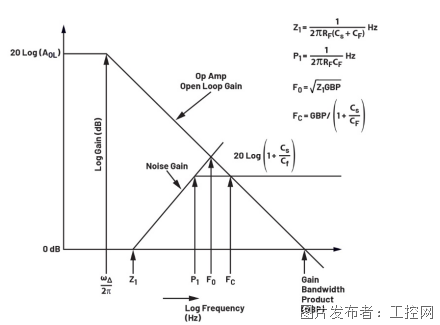

5.图1的示例设计显示,反馈电容Cf为0.42 pF。只需几个简单步骤,即可利用图2的环路增益(LG)曲线,推导出这一估算值。这是大多数TIA设计的典型LG曲线,其中放大器的开环增益曲线上叠加了反馈噪声增益(NG)响应,以显示设计中的关键频率。
图2.简易单反馈Rf情况下的典型TIA LG曲线
图2的LG曲线上显示了关键频率。
Fo将是二阶闭环Vout/Idiode频率响应的特征频率,并且是从零点频率(Z1)开始的上升噪声增益曲线与器件Aol响应曲线交点的投影。数学上,它是Z1与放大器GBP的几何平均值。对于这种简化的设计流程,单极点运算放大器Aol模型通常足以满足需求。
噪声增益将从Z1处开始上升,其中Z1 = 1/(2π × Rf × (Cs+Cf))。鉴于Cf通常小于Cs,一个非常有用的近似处理是直接在Z1表达式中忽略Cf,以便获得近似解。由于Z1的近似结果需带入Fo表达式中进行开方运算,所以由此产生的误差通常会非常小。
这里的补偿问题是设置噪声增益极点:P1 = 1/(2πRfCf);如果Rf已选定,则只需关注Cf即可。通过对图1的二阶拉普拉斯传递函数进行详细分析,可得出其闭环二阶响应Q ≈ (P1/Fo)。如果目标是Q = 0.707(设置P1 = 0.707 × Fo),这个非常有用的结果会变得更简单,最终的闭环响应将逼近于具最大平坦度的巴特沃斯响应,F-3dB = Fo。
因此,通过如下简单四步即可求解Cf,确保TIA实现闭环巴特沃斯响应。使用上述示例设计:
1.求出近似噪声增益零点(1/(2π × 20 kΩ × 14.3 pF)) = 556 kHz。(这里忽略了Cf,精确求解Z1的方程中需要考虑此项。)
2.使用此噪声增益零点频率(Z1)和放大器的GBP,针对Q = 0.707的设计目标估算Fo = √(556 kHz × 1.3 GHz) = 26.9 MHz = F-3dB。
3.将反馈极点设置为0.707 × Fo,即0.707 × 26.9 MHz = 19 MHz = P1。或Cf = 1/(2π × 19 MHz × 20 kΩ) = 0.42 pF。
4.确认高频噪声增益大于放大器的最小稳定增益,或1 + (14.3 pF/0.42 pF) = 35 V/V大于额定最小稳定增益10 V/V。因此,根据图2的LG曲线,Fc = 1.3 GHz/35 = 37 MHz。
巴特沃斯二阶目标设计在理想单极点Aol下可提供65.5°的相位裕量。如果更高阶Aol极点远高于Fc频率,系统将非常稳定,而本设计恰好满足这一条件。基于这个简化的巴特沃斯目标设计,要实现任何其他Q,只需按目标Q比值调整反馈电容Cf值即可。许多传统TIA设计流程的目标是将反馈极点置于Fo来实现Q = 1。要实现该结果,只需将巴特沃斯Cf按0.707/1的比例缩小,便能得到1.2dB峰化和16%阶跃过冲的响应特性,这正好与Q = 1的二阶响应吻合。

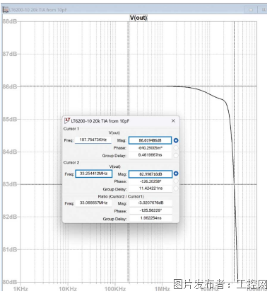

对图1的LTspice电路进行小信号交流响应测试,得到图3所示的相当平坦的响应曲线。这不是二阶形状,因为LT6200-10模型的Aol曲线显示存在一对更高频率的零点/极点,但33 MHz的F–3dB与该理想巴特沃斯设计的简化设计流程所预测的27 MHz F-3dB相当接近。
图3.图1示例的仿真小信号响应

图4显示了反馈环路内部使用反馈T型网络的TIA设计的初步电路。
图4.使用包含R2和R1的反馈T型网络的示例设计
暂时将R1排除在电路之外,如果R2从0开始增大,须将R2加到TIA增益中的Rf上。例如,若将R2设置为1 kΩ,则图4中的TIA增益将提高到21 kΩ。当R1元件也发挥作用时,Rf输出电压上的1 + R2/R1 = At增益将使整体TIA增益从Rf + R2提高到Rf × At + R2。首先分析添加R1和R2对直流增益和失调的影响,以TIA总增益达到Zt为目标。

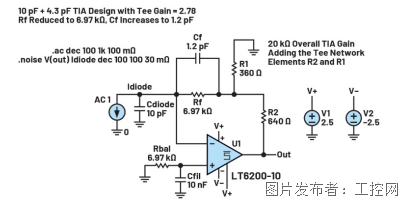

对于之前的示例设计,假设目标反馈电容Cf为1.2 pF。该电容由反馈电阻的0.2 pF寄生电容和1 pF的外部电容Cf构成。为将目标P1维持在19 MHz,Rf需要降至6.97 kΩ。
然后求解二次方程,可得At = 2.78。在Rl = 1 kΩ的条件下,选择R2 = 640 Ω且R1 = 360 Ω可实现Zt = 20 kΩ。将LTspice中的示例TIA设计更改为这些条件,即得到图5所示的电路。
图5.更新后的TIA设计,采用T型网络,Cf目标值为1.2 pF

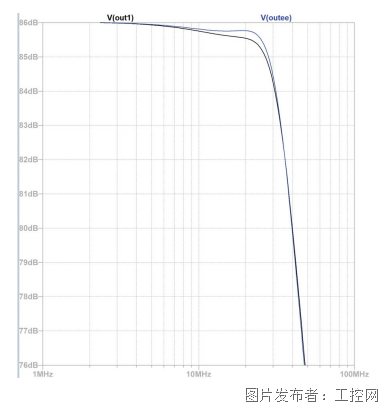

在图6中,新的TIA响应曲线叠加在原始无T型网络设计的响应曲线之上。结果显示,仿真的小信号频率响应几乎没有变化。两者的起始增益均为86 dBΩ (20 × log(20 kΩ)),曲线略有纹波。Vout T型网络的响应稍高,但两者都达到了33.7 MHz F-3dB。
图6.简易TIA与等效T型网络设计
通常认为,T型网络会显著提高积分输出噪声。而这一评估结果的准确性在很大程度上依赖于预期的噪声积分带宽。对20 MHz带宽的仿真输出积分噪声进行简要分析表明:图1的简单20 kΩ反馈设计为330 µV rms,而图5的T型网络设计为363 µV rms,噪声只是略有增加。在这两种设计中,噪声的主要来源都是相对较高的输入电流噪声项,其值为3.5 pA/√Hz,通过20 kΩ增益放大后作用于输出。采用T型网络方法与采用等效的单电阻设计相比,输入电流噪声的增益没有变化。通常,建议将TIA带宽目标值设置为高于所需通道带宽,并利用后置滤波器将噪声积分带宽限制在一个较低的值。
