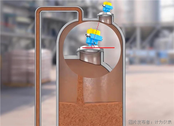

一、 为什么需要万向法兰?
雷达物位计的测量原理类似于手电筒照明,它需要一个无遮挡的“视野”才能看清液面。但在实际现场,往往存在三大挑战:
1. 内部构件干扰:储罐内的加热盘管、挡板、搅拌器,都是微波信号的“路障”,垂直安装极易产生强烈的虚假回波。
2. 异形罐体结构:锥形底、斜底罐如果垂直测量,微波在底部斜面发生散射,回波信号极弱,导致测量盲区巨大。
3. 安装位置局限:受限于现场空间,安装口往往无法正对理想测量区域。

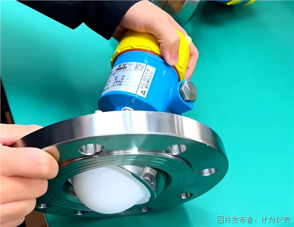

万向法兰的出现,就是为了解决“角度”问题。它允许仪表在一定范围内(通常为±10°至±30°)进行万向旋转或倾斜。
其核心价值在于:通过物理角度的改变,引导雷达波束精准避开障碍物,指向最佳反射区域,实现波束导向的精准控制。
二、 万向法兰的硬核优势
与传统的固定法兰或自制倾斜支架相比,万向法兰的优势显而易见:
1. 物理层面的抗干扰
虽然现代雷达仪表具备虚假回波抑制软件,但物理层面的规避是最彻底的。万向法兰允许用户微调角度,让波束精准“绕开”搅拌桨叶、盘管等干扰源,极大提高了信噪比(SNR)。
2. 适配异形罐体
对于锥形底罐体,利用万向法兰将波束角度调整为垂直于锥底斜面,即可获得类似平面反射的强信号,消除测量盲区,保证极低液位的精度。
3. 安装降本增效
无需设计复杂的倾斜支架,无需对罐体进行破坏性改造。万向法兰作为标准件,一人即可完成角度微调,既简化了工艺,又降低了成本。

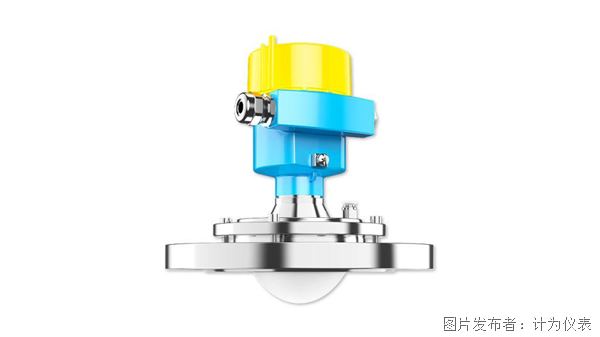

深圳计为JWrada-35雷达物位计,正是这样一款能与万向法兰完美协同的高性能仪表。
1. 硬件打底:窄波束,更精准
JWrada-35采用先进的高频微波技术,波束角小、能量集中。这意味着它在通过万向法兰调整角度时,能更精确地穿过罐内狭小的无障碍空间,避免了宽波束雷达容易“扫”到罐壁的弊端。
2. 软件赋能:国内独家远程调试
这是计为自动化的“杀手锏”,也是传统仪表无法比拟的优势。
• 传统调试困境:调整万向法兰时,现场人员往往是凭经验盲调。调好了没有?波形好不好?只有把仪表拆下来连电脑看,费时费力。
• 计为解决方案:JWrada-35支持基于云服务器的远程调试机制。现场人员调整万向法兰角度的同时,工程师在云端实时查看回波曲线与EFT曲线。工程师根据波形指导现场人员进行微调,锁定最佳位置后,远程进行定制化的参数优化与滤波算法调整。
这种“物理调节(万向法兰)+ 软件算法(云调试)”的双重优化,确保了每台设备在其独特环境中都能实现最佳测量性能。这一技术目前在国内其他厂家中尚属空白,极大地降低了用户的运维难度。
