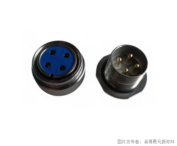

2. 复合导体弹性触点设计
大电流传输需要足够的接触面积和稳定的接触压力。采用多触点并联加弹性支撑的结构设计,有效增大了有效接触面积,降低了接触电阻,使单连接器可支持100A级持续电流传输。弹性结构同时补偿了插拔过程中的机械公差和磨损,显著延长了使用寿命。
3. 固态密封与光电复合集成
连接器壳体采用真空活性钎焊工艺(如Ag-Cu-Ti系焊料),将铌针与陶瓷绝缘体进行气密级键合,接头剪切强度可达21.6 MPa。这一固态密封方案省去了传统充油式连接器的油囊和密封圈,同时可在同一连接器内集成光纤通道,实现单接口电力和光通信同步传输,减少水下装备的接口数量,降低泄漏风险。
