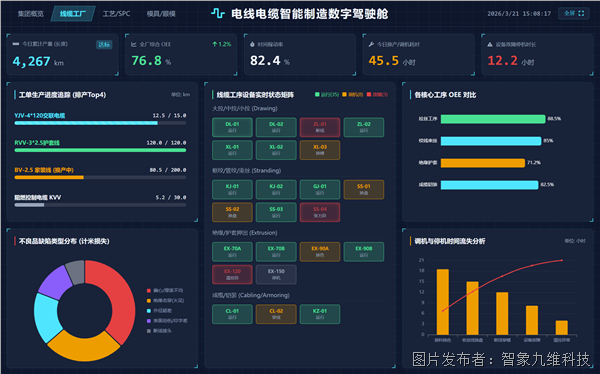

       提供拖拽式可视化大屏、报表设计器,内置丰富的工业可视化组件,无需代码即可快速搭建生产监控大屏、管理驾驶舱、数据分析报表;
       支持多终端自适应展示,适配PC端、平板端、移动端、LED大屏,实现生产数据随时随地查看;
       提供多维度数据分析能力,包括趋势分析、对比分析、占比分析、钻取分析等,帮助管理者精准定位生产瓶颈,实现数据驱动的管理决策。

工厂老板/总经理
经营管理驾驶舱、核心指标看板、营收/成本/利润分析、订单交付跟踪、异常告警推送
随时随地掌握工厂经营全貌,基于数据做出精准管理决策
生产总监/厂长
生产监控大屏、工单进度跟踪、设备稼动率分析、产能分析、损耗分析、停机原因分析
实现生产全流程可视化管控,提升生产效率,降低生产成本
工艺/技术主管
工艺参数库管理、工艺配方下发、工艺优化分析、品质异常根因分析、CPK过程能力分析
实现工艺标准化管理,持续优化生产工艺,提升产品品质
设备主管
设备台账管理、维保计划管理、故障预警、设备状态监控、备件管理、维保记录管理
提升设备管理效率,减少非计划停机,延长设备使用寿命
质检主管
品质实时监控、不良品统计、品质追溯、异常告警、SPC统计过程控制
实现品质全流程管控,降低不良率,提升产品品质一致性
一线操作工
一键调机、生产工单查看、工艺参数查看、异常上报、产量报工
降低操作难度,提升生产效率,减少人为操作失误
