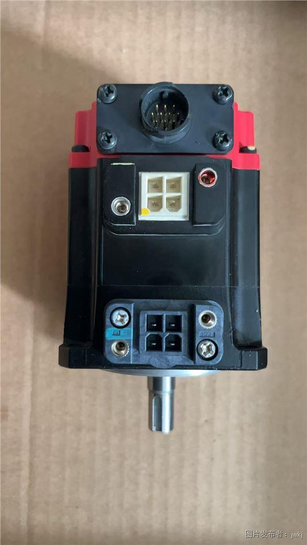

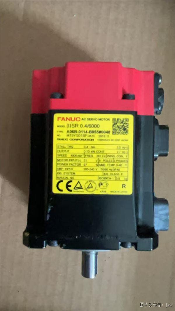

本次维修案例来源于某汽车零部件加工厂,该厂区一台配发那科0i-MF系统的加工中心,搭载A06B-0114-B855伺服电机,运行过程中突发停机,系统弹出SV0436(编码器异常)、SRVO-062(原点未设定)双报警,手动模式下电机轴转动时系统反馈数值紊乱,主轴定位偏差超0.5mm,设备完全无法正常运行,现场紧急报修后,维修团队当日完成全流程修复,恢复产线正常运转。4c756d11e63355e43f2fbd0f03d92287.jpg

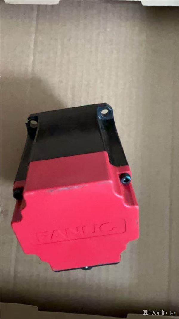

发那科A06B-0114-B855电机搭载绝对式光电编码器,作为电机定位与速度反馈的核心部件,其工作状态直接影响电机运行精度与稳定性,相当于电机的“大脑”。拆解编码器后,结合检测结果,锁定三大核心故障点,均为该型号电机高频故障类型,具备典型参考价值:
1.  码盘污染与物理损伤:拆开编码器密封盖后,发现内部玻璃光栅码盘表面附着大量切削油雾与金属粉尘,形成油泥层,直接遮挡光电信号采集通道;同时,码盘边缘存在2处细微划痕,系长期振动、粉尘侵入导致,造成光电管与码盘间距异常,信号读取失准,这是本次故障的主要诱因,也是工控现场编码器故障的高发原因之一。
2.  内部电路老化:编码器电源板上的电容出现鼓包现象,引脚氧化严重,经测量,+5V供电经过电路板后压降至4.3V,低于标准工作电压范围(4.95-5.10V),导致信号处理芯片工作异常,无法正常解析、传输位置信号,进而引发系统报警,这与长期高温、粉尘环境下的电路老化密切相关。
3.  机械连接松动与电池失效:编码器与电机轴的连接键存在轻微松动,产生相对位移,导致位置反馈与实际轴转角不匹配,加剧定位偏差;同时,编码器后备电池已超期使用(超过2年),电压耗尽,导致内部绝对位置数据丢失,触发原点未设定报警,这也是绝对式编码器常见故障点,很多企业因忽视电池定期更换,频繁引发同类故障。

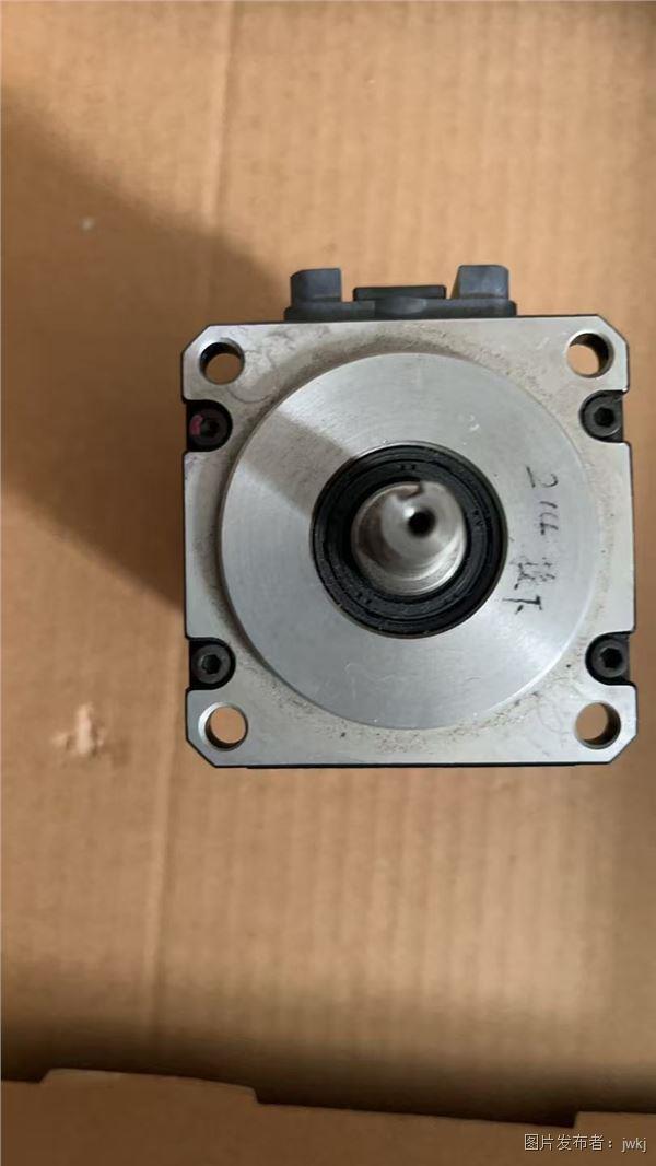

1.  电机轴承检查与更换:手盘电机轴存在卡滞现象,拆解后发现后端轴承磨损严重,导致轴窜动,更换同型号轴承,确保电机轴转动顺畅,无卡滞、异响。
