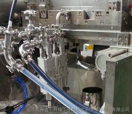

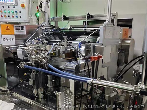

锂电池涂布工序中,间歇式涂布因适配多规格、高精度电极生产需求,成为主流工艺之一。其核心逻辑是通过阀门的精准通断与流量调节,将电极浆料均匀涂覆在集流体上,而阀门的控制精度、响应速度与稳定性,直接决定了涂布面密度的均匀性,进而影响电池的能量密度与循环寿命。
据行业数据显示,锂电池涂布工序中,浆料流量波动需控制在±0.5%以内,才能确保涂层均匀性,避免出现漏涂、厚边、针孔等缺陷,否则可能导致电池性能下降甚至安全隐患。而传统阀控方案多依赖机械传动结构,存在响应延迟、磨损严重、调节精度不足等问题,难以适配锂电产线的严苛要求,成为制约产线稳定性的隐形瓶颈。
CONTROLWAY科瑞管式直线电机:
解锁阀控精准新高度
作为管式直驱技术的引领者,我们的管式直线电机系列凭借无机械磨损、高精度定位、快速响应的核心优势,完美适配锂电池间歇式涂布阀门控制场景,成为众多锂电头部企业的优选方案,真正实现“精准控阀、高效稳产”。
核心优势,直击阀控痛点
高精度定位,把控每一丝浆料:采用直驱设计,无齿轮箱等机械传动部件,避免传动误差累计;重复定位精度可达±0.05mm,位置分辨率达0.001mm,线性度达±0.01mm;可编程时间-位置曲线,根据生产实际工况自由设置定位,精准控制阀门开/闭,将浆料流量波动控制在±0.3%以内,远超行业标准,确保涂布面密度均匀一致,从源头降低电池不良率。
快速响应,适配间歇式高频工况:微秒级响应时间,可实现毫秒级运动位置控制,精准控制阀门通断及阀门间的开/闭配合,完美匹配间歇式涂布的高频启停需求,避免因阀控延迟导致的涂布断点、叠涂等问题,提升涂布效率与产品一致性。
无磨损免维护,降低产线运维成本:管式结构设计,磁悬浮运动原理,运动过程无机械接触磨损,使用寿命远超传统传动方案,可大幅减少阀门控制部件的检修与更换频次,降低产线停机时间与运维成本,助力锂电企业实现产能爬坡与降本增效。
无噪音污染,提升车间运行环境:磁悬浮结构,电机运行中可高效、快速运行,无磨损、碰撞及动作切换噪音,关护工人身心健康,提高生产效率。
强适配性,应对严苛工况:可耐受锂电池生产中的腐蚀性介质(如NMP溶剂)与极端温度环境,密封性能优异,同时体积紧凑,可灵活集成于涂布设备中,适配不同规格的间歇式涂布生产线,无需大规模改造产线即可升级。
