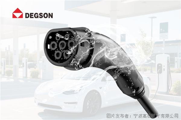

在全球新能源市场快速增长的背景下,交流充电作为电动车补能最基础、覆盖最广的方式,正在迎来新一轮升级。而在交流充电领域,欧标Type 2接口已逐步成为全球市场的主流选择。
IEC 62196标准定义了Type 2接口的机械尺寸、电气参数及安全规范,其核心优势在于兼容性强、功率范围广、安全性高。
相比早期Type 1单相结构,Type 2支持单相及三相供电,可实现最高22kW交流充电(部分工业场景可达43kW),满足家庭、商业及公共充电场景的多元需求。
从结构上看,Type 2交流充电枪主要由以下几个部分组成:
1.端子(Terminal)
负责主回路导电,决定整体载流能力与温升表现。优质端子通常采用高导电铜合金,并进行镀银处理,以降低接触电阻。
2.线缆(Cable)
线缆直接影响柔韧性、耐候性和寿命。当前主流材料包括TPE和TPU,具备耐寒、耐油、抗UV等性能。
3.电子锁止(Locking)
防止充电过程中意外脱枪,提高连接稳定性,是欧洲市场的重要安全要求。
4.信号控制(CP/PP)
基于PWM control通信机制,实现车辆与充电桩之间的电流匹配和状态识别。
在实际应用中,Type 2交流枪越来越关注三个关键指标:
温升控制
端子接触电阻越低,发热越小,使用寿命越长。
插拔寿命
行业标准一般要求≥10000次。
防护等级
主流产品要求达到IP54以上,高端产品可实现IP67。
随着欧洲市场对充电安全要求不断提高,带Shutter(防触电保护门)的Type 2插座需求正在持续增长。尤其在France、Italy等国家,本地法规推动Shutter版本快速普及。
未来,随着ISO 15118协议普及,交流充电枪不仅承担供电功能,更将成为智能能源管理的重要入口。
对于连接器制造企业而言,欧标交流枪已不仅是标准产品,更是技术能力、供应链能力与认证能力的综合体现。
DEGSON高松Type 2系列产品要求达到至少12000次,甚至15000-20000次。防护等级可达IP67(housing),线缆用料选用高强度TPU材料,具备优异的耐油、耐弯折及抗UV性能;端子采用镀银铜合金,温升≤45K(额定电流32A)。欧标供电端插座支持shutter,并配备行业内知名品牌的电子锁,性能安全可靠,可在-40-+50℃宽温环境下稳定运行。其全系产品已通过CE、TÜV、CB、UKCA等权威认证。
