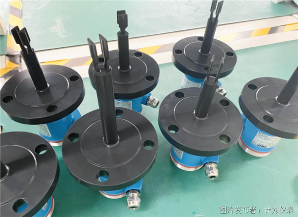

音叉液位开关是属于接触式仪表,通过压电器件驱动叉体高频振动的原理来测量介质。以计为音叉液位开关为例,需要根据不同腐蚀性介质选择316L、哈氏合金、ECTFE涂层、PFA涂层、搪瓷等防腐材质做探头,避免长期腐蚀或挂料误报警。
