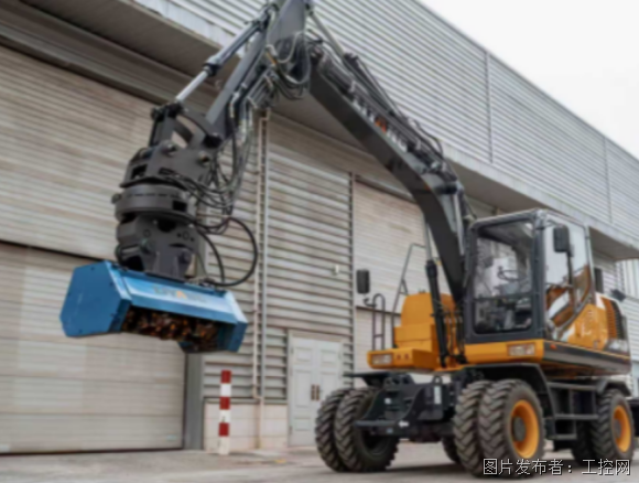

  客户在使用配备蓝色作业装置(如修剪臂、切割头等)的机械设备时,希望实现以下功能:
  当设备进入工作区域,1米范围内检测到固定障碍物(如铁栏杆、树干、墙体等)时,系统发出声光报警,提醒操作人员注意;
  当设备继续靠近,距离障碍物缩短至30厘米以内,存在碰撞风险时,系统自动触发停机指令,强制停止修剪动作,避免设备损坏或安全事故。

  在实际配置中,您可以将一个开关点设为约1米(触发报警信号),另一个开关点设为约0.3米(触发停机信号)。当传感器检测到不同距离的障碍物时,就会向控制系统输出对应的开关信号。常规NPN或PNP输出形式均可与您的蓝色修剪设备控制器直接对接,实现“一感两用”。
  安装与部署建议
   建议将传感器牢固安装在修剪臂的顶端(即蓝色作业装置的最前端或侧面边缘)。确保其探测窗口朝向前方及侧方盲区,以获得最佳的探测视野。安装时需根据实际修剪臂的作业俯仰角度,对传感器进行微小的向下或侧向倾斜微调,使其声波波束能有效覆盖前方的危险扇区。
