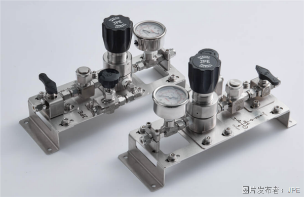

针对上述行业痛点推出了模组化流体系统的技术方案。其核心设计思路是将原本整体式、高度耦合的复杂流体系统,按功能维度拆解为多个标准化、可独立运行的模块。每个模块完成特定的流体控制任务——如流量调节、压力控制、介质切换、隔离排放等——模块之间通过标准化的接口进行连接和耦合。实验人员和工程技术人员可以根据实际工况需求,像搭积木一样自由组合、灵活配置。
模组化产品的核心技术优势体现在以下技术指标层面:
1.体积优化指标
通过对传统配管料件的系统化整合与简化,模组化产品在物理体积上实现了显著的优化,为紧张有限的实验室空间提供了更高的空间利用率。
2.连接点减少与泄漏风险控制
模组化方案大幅减少了系统内接点的使用数量。从工程安全角度讲,接点数量的减少直接降低了总体泄漏概率,在处理高纯气体、有毒有害介质等风险物料时,这一技术优势尤为重要。
3.检修点简化与停机时间压缩
传统方案中检修点分布广泛且分散,故障定位和模块更换的操作复杂、耗时长。模组化设计将故障排查的范围缩小到具体模块层级,哪个模块出现异常直接更换,设备停机时间有效缩短,产线可用率随之提升。
4.组装SOP标准化
标准化模块的设计使得现场组装操作流程得到简化,降低了安装人员的技术门槛和培训成本,有助于在项目现场实现更加快速、规范的部署。
