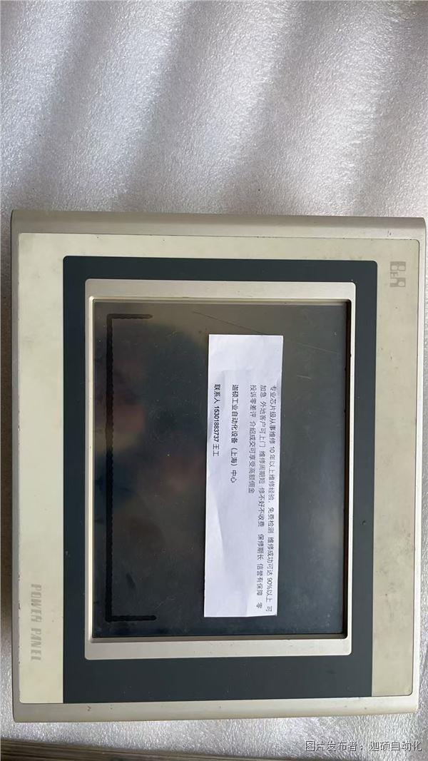

2026年5月16日,某船厂阻流管汇配套西门子6AV6664-0CB01-2AX0人机界面突发故障,设备黑屏失联、无法操作,现场作业被迫停滞。本次维修通过系统化排查,精准定位故障根源,完成标准化修复调试,有效解决设备故障,现将完整维修过程与技术总结汇报如下。9.jpg
1 设备概况与故障现象
1.1 设备参数
设备型号:西门子6AV6664-0CB01-2AX0 工业人机界面
应用场景:船厂阻流管汇控制系统
工作工况:户外半露天作业,高粉尘、高湿度、盐雾腐蚀环境,24h间歇性启停运行
1.2 具体故障现象
现场设备通电后,电源指示灯持续闪烁,屏幕完全黑屏无显示;触摸操作无响应,面板功能完全失效;设备无法与现场主控PLC建立通讯,管汇压力、流量、阀门状态等核心参数无法读取与调控,整套管汇控制系统处于瘫痪状态。经初步排查,外部供电线路无断路、短路问题,外接24V直流供电基础电压正常,排除外接线路故障。8.jpg

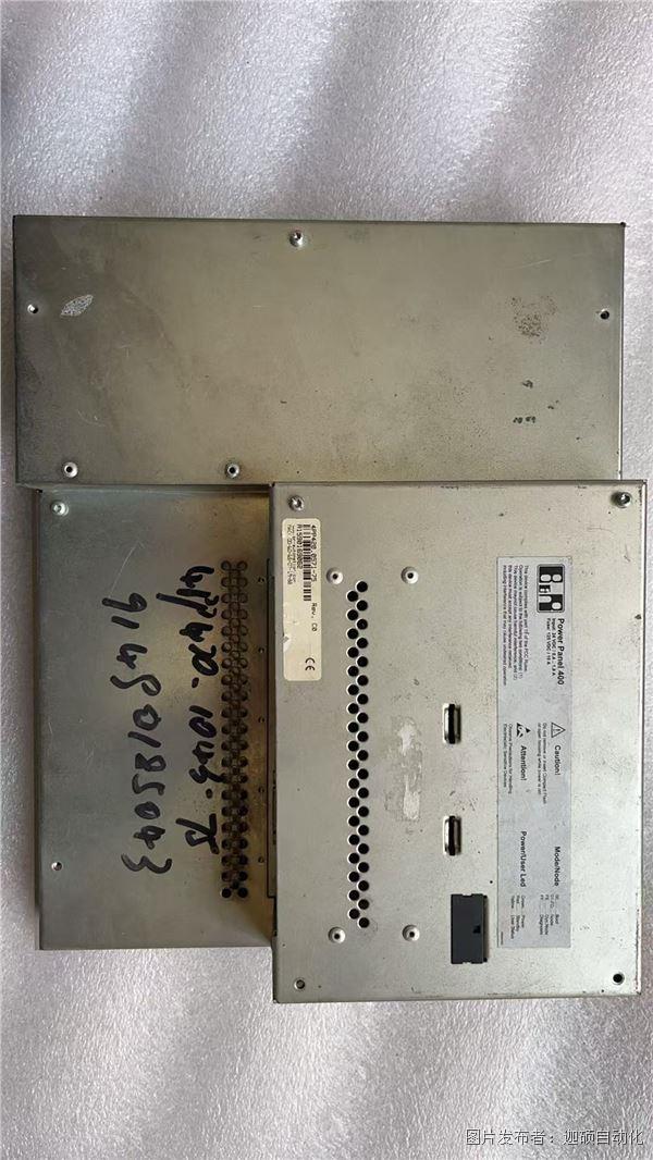

使用万用表检测设备输入端24V DC供电,发现电压存在间歇性波动,负载工况下电压压降明显;检查Profinet通讯接头与接线端子,发现接头氧化发黑、端子松动,存在接触不良问题;设备外壳密封胶老化,内部有明显积灰与受潮凝露痕迹,符合船厂恶劣工况损耗特征。
2.2 拆机深度检测
断电后规范拆机,分离显示模块、主板、电源板、通讯模块逐一检测:
1)电源板:核心故障点位,板载多颗电解电容出现鼓包、轻微漏液现象,电容容量衰减,导致供电输出不稳定、带载能力不足,是设备黑屏、电源灯闪烁的主要原因;同时电路板局部因电解液残留出现轻微腐蚀。
2)通讯模块:网口针脚氧化锈蚀,信号传输中断,导致HMI与PLC通讯失联。
3)主板与显示模块:芯片回路无短路、断路故障,背光板、液晶屏、触摸触控层硬件完好,无物理损坏。
2.3 故障根源总结
本次故障为典型恶劣工况诱发的综合性硬件故障:长期潮湿盐雾环境加速电源电容老化失效,供电不稳定引发黑屏死机;接口氧化、密封失效导致通讯异常,多重问题叠加,最终造成设备完全瘫痪。7.jpg

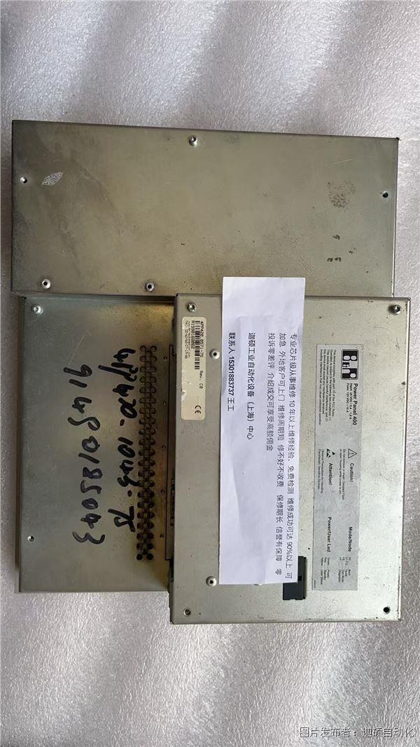

1)硬件更换与焊接:拆除电源板所有鼓包、老化电解电容,更换同规格高耐压工业级电容,对腐蚀电路板焊点进行清理、重新焊接加固,恢复稳定供电回路。
2)电路板防腐处理:使用无水乙醇与专用电路板清洗剂彻底清理板面积尘、电解液残留与氧化污渍,低温恒温烘干处理,彻底消除内部潮气,杜绝二次腐蚀。
3)通讯接口修复:打磨清理网口氧化针脚,更换全新工业级Profinet通讯接头,紧固接线端子并做防水密封处理,保障信号传输稳定。
4)程序校准与功能恢复:备份设备原始程序,重置系统参数,校准触摸精度与屏幕显示参数,测试设备读写、操控、通讯联动功能,确保程序适配现场控制系统。
5)工况老化测试:修复完成后连续72小时通电模拟船厂启停工况,监测供电电压、通讯状态、屏幕显示、触摸功能,全程无黑屏、断连、卡顿、电压波动异常现象,设备运行状态稳定。6.jpg
