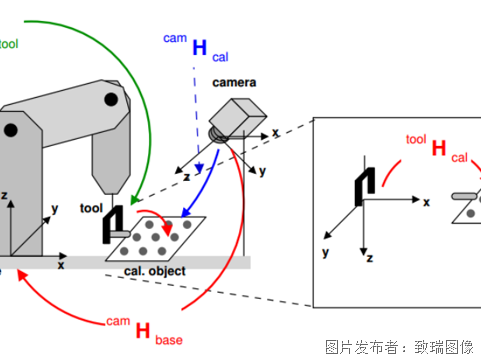

 1. 眼在手外(Eye-to-Hand)
相机固定安装在某个位置,比如架在流水线上方。标定目标是求出相机坐标系 → 机器人基座坐标系的空间位姿变换关系。
通俗讲:相机不动,手在动,要让手知道“相机看到的物体,在我自己的坐标系里到底在哪儿”。

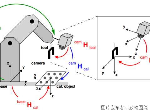

 2. 眼在手上(Eye-in-Hand)
相机装在机器人末端法兰上,跟着手臂一起运动。标定目标是求出相机坐标系 → 末端法兰坐标系的空间位姿变换关系。
通俗讲:相机跟着手动,相机看到的物体,相对我的手爪是什么位置和角度。
