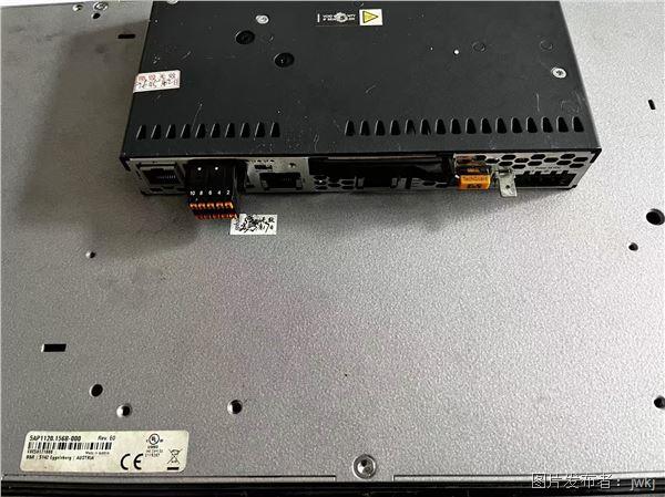

本次送修设备为贝加莱5AP1120.156B-000工业自动化电脑,属于贝加莱Power Panel 500系列紧凑型触摸屏一体机,具体信息如下:
1.  设备型号:贝加莱5AP1120.156B-000
2.  设备类型:工业自动化电脑(触摸屏一体机)
3.  应用场景:精密加工中心,负责生产工艺参数控制与设备联动操作
4.  使用时长:连续运行3年,采用24小时不间断工作模式
5.  外观状态:机身无明显变形、无进水痕迹,无重度磕碰,表面附着少量工业粉尘(符合现场使用环境特征)

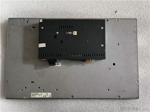

客户反馈核心故障:设备触摸完全无反应,多次尝试触摸校准无效;系统参数、工艺参数设置完成后,重启设备即恢复默认值,数据无法长期保存,导致生产线无法正常调度,已停机半天,严重影响订单交付进度。79737ad6557ed0df5304840d4e4f3176.jpg

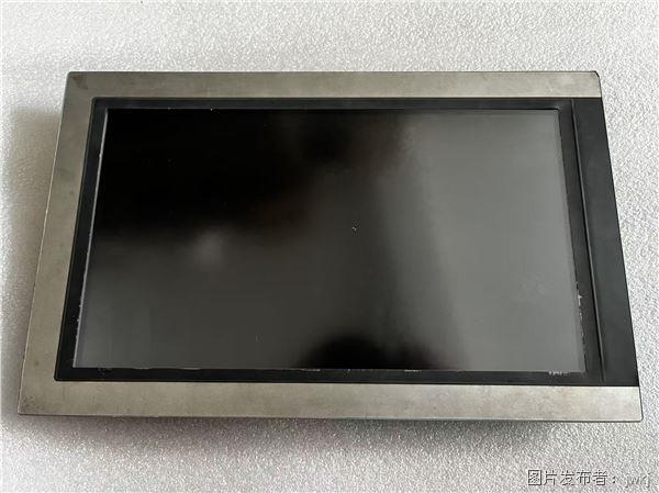

2.  触摸功能检测:进入系统操作界面,采用多点触摸测试法,点击屏幕不同区域,均无任何触控反馈;同时测试机身实体功能键,按键响应正常,可正常切换操作界面,说明设备主控系统运行正常,故障范围锁定为触摸组件(触摸板、排线、驱动芯片)。

1.  触摸排线检测:拧下机身背部固定螺丝,小心掀开屏幕边框,取出屏幕总成,重点检查触摸排线与主板的连接部位,排线无断裂、无氧化痕迹,拔插排线并重新固定后,再次测试触摸功能,依旧无任何反馈,排除排线松动导致的故障。
2.  触摸板硬件检测:采用万用表测量触摸板感应线路阻抗,正常电容式触摸板感应阻抗范围为200-500Ω,实测该设备触摸板局部阻抗为无穷大,结合设备使用年限及工业现场环境,判断为触摸板ITO涂层磨损断裂——长期振动、粉尘侵蚀导致触摸板感应线路断路,无法接收触摸信号,这也是该型号工控机触摸失灵的高频原因之一[3][7]。
3.  触摸驱动芯片检测:使用专业检测仪器测量主板触摸驱动芯片供电电压,供电正常(符合芯片额定供电标准),但无信号输出,进一步排查芯片引脚,无虚焊、氧化现象,确认触摸驱动芯片老化,无法将触摸信号传输至主控系统,与触摸板损坏形成双重硬件故障,导致触摸完全失灵[3][6]。

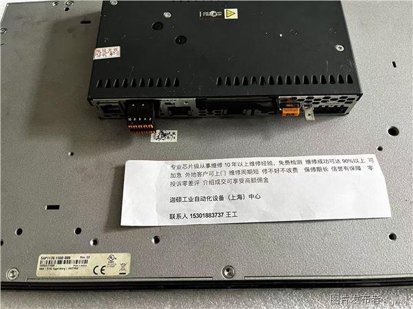

深度检测结论:本次贝加莱5AP1120.156B-000工控机双故障根源已明确:
1.  触摸失灵:触摸板ITO涂层磨损断裂+主板触摸驱动芯片老化(双重硬件故障);
2.  数据不保存:系统固件旧版存储bug+主板存储芯片供电引脚虚焊(软件+硬件复合故障)。
