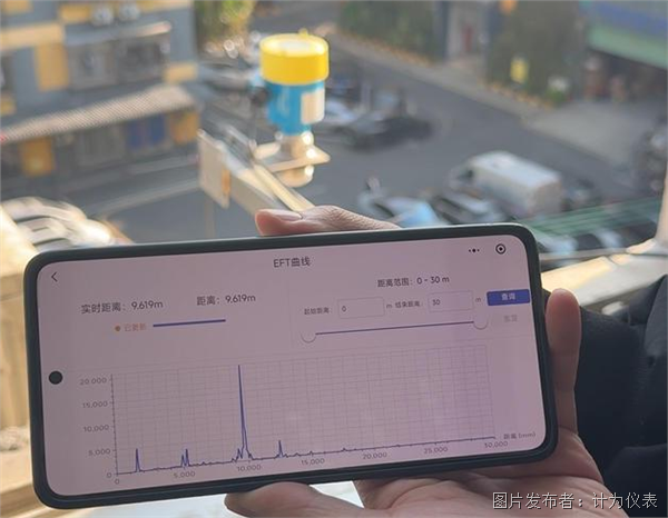

第四步,查看回波曲线。  雷达液位计的稳定性,很大程度取决于是否正确识别真实液面回波。如果现场有泡沫、蒸汽、搅拌、挂壁或罐内结构干扰,就要通过回波曲线判断真实液位信号,并进行虚假回波抑制或参数优化。

计为雷达液位计80GHz FMCW调频连续波技术,测量量程可达150米,配备简易显示功能,并标配HART/Modbus通讯协议和蓝牙5.0模块;连接“计为智控”App,可实现现场无线调试与监控,也可支持远程调试、远程软件升级和远程监控,实现参数设置、波形查看和故障诊断等操作,减少开盖、接线和携带电脑的麻烦。
这对现场校准非常有价值。调试人员可以更直观地通过手机后台查看液位数据、回波状态和参数配置,不必频繁拆盖接线;对于多台设备批量部署,也能提高参数配置效率,减少人为设置错误。
