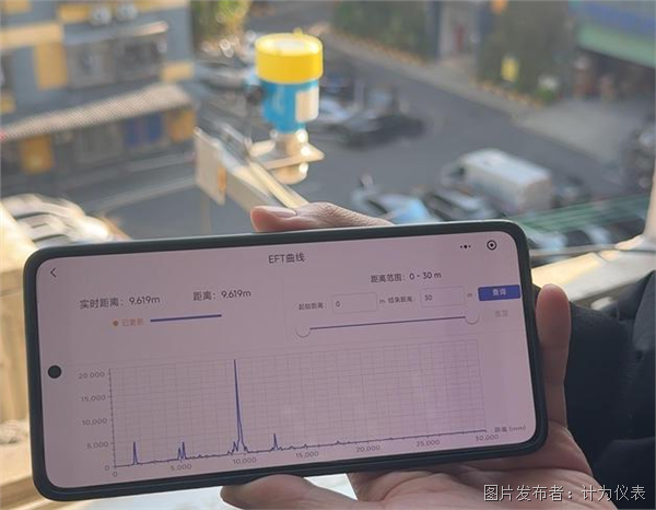

雷达料位计如何校准?
雷达料位计校准的核心,是让仪表显示、现场实际料位和PLC/DCS平台数据一致。
首先,设置料仓高度,也就是仪表测量基准面到仓底的距离。其次,设置空仓和满仓参数,明确4mA对应低料位、20mA对应高料位。再次,检查回波曲线,识别真实料面回波,并屏蔽仓壁、支架、挂料等虚假回波。最后,在进料和出料过程中观察料位趋势,确认数据连续、稳定、无异常跳变。

四是调试更省心。 支持4-20mA/HART、RS485/Modbus输出,内置蓝牙模块,可连接“计为智控”App进行远程无线调试、参数配置和远程监控,适合高空料仓和分散点位维护,减少人员爬罐开盖风险。
