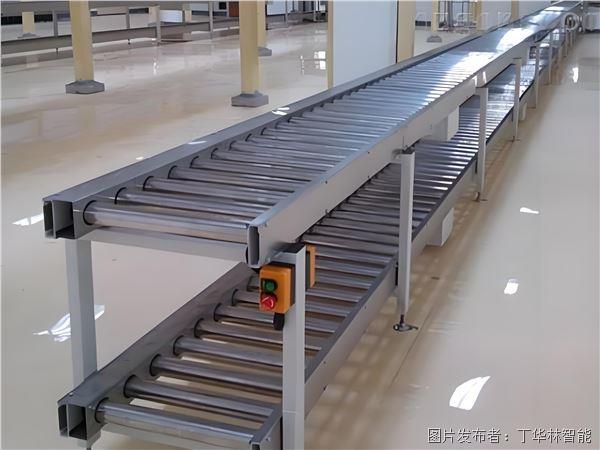

3. 电子车间使用轻型滚筒线的硬性要求
电子车间环境特殊,即便适配场景,也不能使用普通工业轻型滚筒线,必须满足两项基础标准:
- 必须做防静电处理:滚筒、工装板、机架整体接地,表面电阻维持在10⁶至10⁹Ω,符合电子车间ESD防护要求;
- 表面光滑无毛刺:选用镀锌或不锈钢轻型滚筒,避免掉屑、刮伤电子产品外壳与包装。
