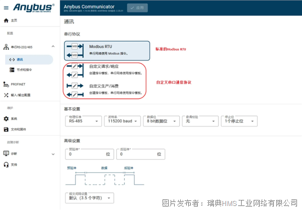

对于非标准的串口通信协议来说,网关厂家没法像支持 Modbus RTU 协议一样提前预置好命令控件,这就要求工程师根据设备手册自主编程这类的自定义串口通信协议。
以 Anybus ABC30XX 系列的串口网关为例:

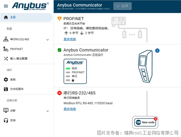

网关的配置是通过内置的网页完成的,无需安装软件,基于网页配置界面提供了丰富的 UI 控件,绝大部分的网关配置仅需要点击与拖拽控件按钮即可,非标准的串口通信协议也是模块化拖拽编程实现的,不要求使用者掌握任何编程语言,极大的降低了学习成本与网关使用门槛。
Anybus ABC30XX 串口网关通信协议配置支持自定义请求响应与生产消费模式的串口通信协议编程。

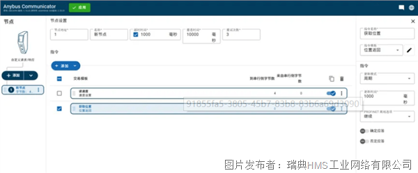

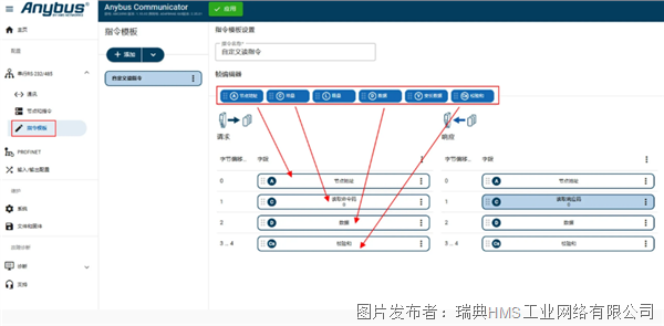

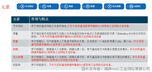

对于非标准协议(请求与响应式、生产与消费者式),Anybus ABC30XX 网关提供了模块化拖拽式的通信协议编程界面。Anybus 网关根据通信协议的基本组成元素进行了抽象,通信报文中一般存在设备地址、功能码、数据、校验等四种基本组成元素的一种或多种(例如:如果通信网络中只有一个请求者与一个响应者则可以不需要设备地址)。
工程师通过搭积木的方式就可以拖拽任意个数的协议组成元素组合出任意的自定义串口协议。

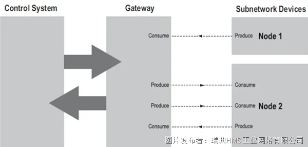

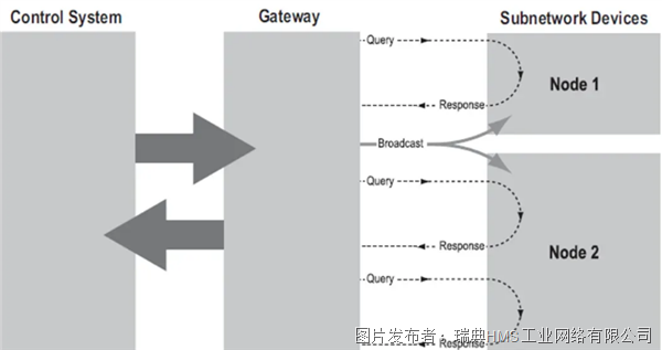

非标准协议,请求与响应式、生产与消费者式的区别如下:
请求响应式:即两个设备间的一次通信过程必须以一方发起请求(Query)开始,另一方在规定时间内做出正确响应(Response)为终止,典型的如 Modbus RTU,通信具有明确目标,请求者与响应者一对一通信。
生产者消费者式:通信网络中设备发起通信时为生产者(produce),接收别人的消息时为消费者(consume),生产者产生消息时无需要消费者作出响应,也不关心消费者是否收到消息,一个生产者的消息可以被若干个消费者消费,可以是一对一或一对多通信关系。

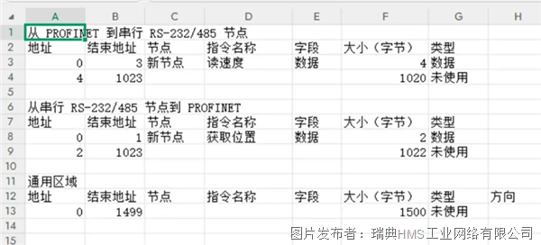

自定义指令设置完成后,可生成清晰的数据地址点位表,导出为 excel 表格,方便 PLC 工程师的使用。

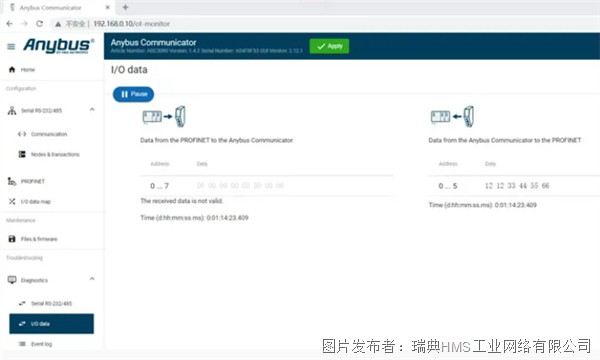

在调试PLC程序过程中,PLC下发给设备的数据往往无法在直接串口设备上查看到,当设备未按照PLC控制指令所动作时,工程师第一时间会怀疑数据是否发送以及发送的数据是否正确,通过网关配置界面即可即时在线查看数据的更新。

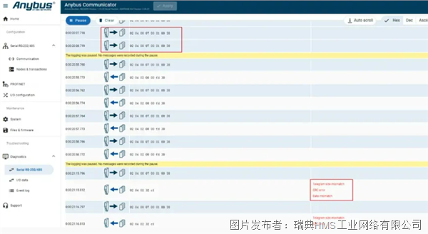

报文监控

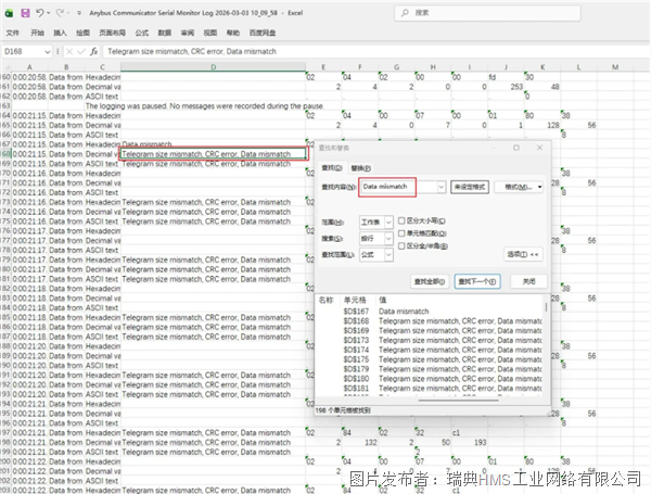

报文是否发送、报文格式是否正确,以及串口设备是否能够正常回应PLC的请求,此类问题,仅通过观察数据可能还不够,网关通过可自动标注报文的发送方向以及报文错误等信息,通过在线报文监控的方式可以非常直观的观测到报文格式以及收发异常等问题,有效的提高了现场串口通信故障的排查效率。
同时网关也可以支持将抓取的报文,导出为excel表格,通过数据处理,快速实现对报文的过滤与错误的快速定位。

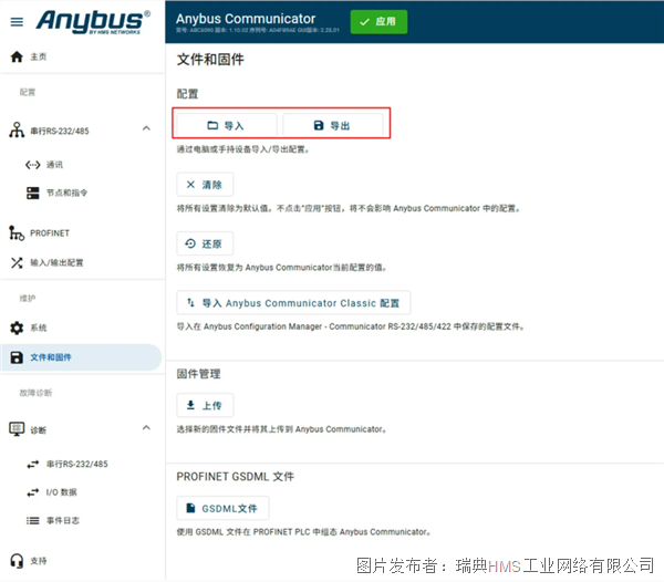

对于现场需要多台网关并且使用场景相同的情况,可将网关的配置文件导出后,直接导入到未配置的网关中,而不需要重复配置,即使是不同的网关型号,网关的串口侧配置也可支持跨型号导入,未来即使更换其他品牌的 PLC 也无需修改网关串口配置。
