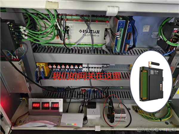

(一)硬件核心:π-EBOX超级网关——集PLC控制、超级网关、边缘计算于一体
π-EBOX是矩形科技推出的一款面向5G时代的边缘计算网关,广泛应用于工业通讯协议接入。其核心设计理念在于“三大合一”——将PLC控制功能、超级网关协议转换能力、边缘计算处理能力高度集成于单台设备,使企业无需购买多台设备、部署多层架构,即可实现从设备数据采集到边缘分析再到云端上行的全链路处理。
在接口配置上,π-EBOX配备了2路RS485、1路10/100M以太网接口,支持CANOPEN、J1939、自定义CAN协议等多类型工业现场总线,可同时接入振动传感器、数控系统、I/O模块等多种设备接口。在通信支持方面,π-EBOX能够覆盖95%以上的主流PLC协议和90%以上的注塑机/机床专用协议,包括Modbus RTU/TCP、西门子S7、三菱MC、欧姆龙FINS、发那科FOCAS等。不同于市场上很多网关仅能解析有限几种协议,π-EBOX的协议解析引擎经过多年迭代优化,使企业可以“一机多用”,轻松应对多品牌设备共存的复杂现场环境。
在连接能力上,π-EBOX支持2G/3G/4G/5G/ADSL等多种上云方式,本体存储支持最大32GB,并支持断点续传功能,确保在网络不稳定的工业环境下数据上传不丢失。

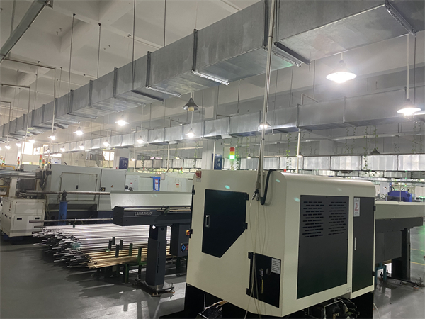

在某汽车零部件制造企业的智能化改造项目中,企业拥有50多台高精度五轴联动CNC机床,加工精度要求达到微米级-。改造前,这些高端设备各自为政,数控程序分散存储在设备本地,加工程序的传输、版本管理和工艺参数监控完全依赖人工,不仅效率低下,更因无法实时掌握各工位的加工进度而频繁出现“设备等待”或“产线阻塞”。
通过部署矩形科技数据采集网关π-EBOX,该企业实现了对全部50多台CNC机床的实时联网,网关能够精准捕捉主轴转速、进给速率、刀具状态等关键参数,并将这些数据以毫秒级的响应速度传输至监控系统。在此基础上,企业建立了一套从订单排产到设备调度再到质量追溯的全流程数字化管理平台,实现了加工进度的实时监控和机床利用率的动态优化。改造后,设备综合稼动率预计提升近20%,单件产品生产周期缩短近30%,同时因刀具实时监控系统的引入,减少了因刀具异常导致的批量报废,加工良品率也得到了显著提升。
