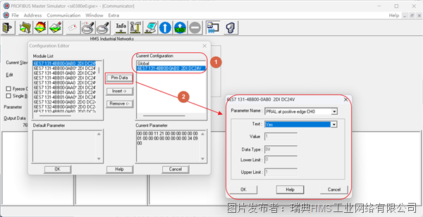

复杂的从站设备如果仅使用默认的IO数据配置是不能正常工作的,这种情况下就需要获取到从站的GSD描述文件,并使用主站仿真软件的GSD启动方式进行测试
首先,需要导入从站的GSD文件,并按照设备的具体要求进行IO数据的槽位配置
其次,如果从站需要进行站参数或者模块参数的配置,还需选择设备或者相应的模块进行参数配置
