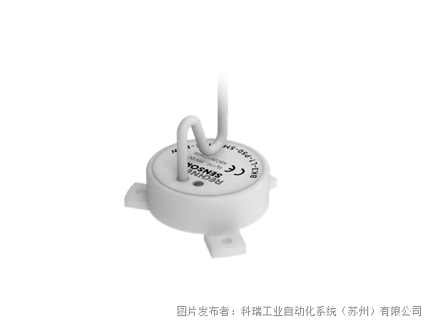

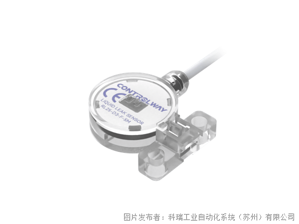

l  核心技术:电容式 + 光电式双方案
光电式漏液传感
原理:利用液体与空气对光线反射率差异,精准识别泄漏优势:响应极速,不受液体电导率影响,适配纯水、酸碱药液、有机溶剂等多种液体
适用:光伏硅片清洗、湿法刻蚀等设备的微渗漏检测
电容式漏液传感器
原理:检测液体与空气介电常数差异,判断漏液状态
优势:抗强光干扰,可检测凝固 / 结晶液体,金属与非金属底板均可安装
适用:管道接头、储罐周边等复杂工况的长期监测
