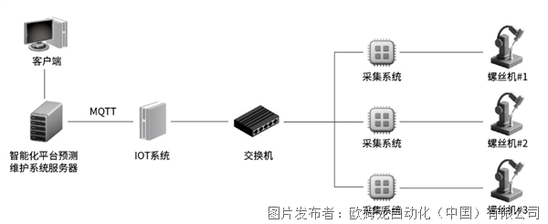

设备概况
域控制器装配线体螺丝机,其中螺丝机结构主要由SCARA机械手夹持电动螺丝批以及负压吸附结构组成,通过相机预先对螺丝孔拍照定位后,根据定位坐标为产品装配螺丝。

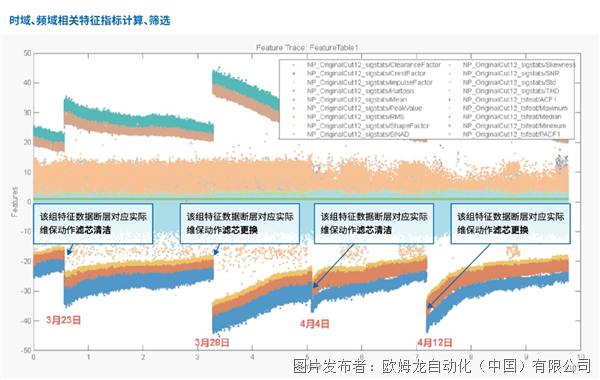

1. 如何进行信号的特征提取及特征筛选?
2. 如何进行模型选择、设计、训练以及优化?
解决方案
1. 利用信号特征提取及特征筛选算法挖掘部件退化趋势,通过健康度指标构建算法及寿命标注算法标注部件健康度(HI)及剩余使用寿命(RUL),进一步用于健康度评估模型或寿命预测模型训练。
2. 构建七层深度神经网络算法架构,预测滤芯剩余使用寿命。
3. 建立算法实验分析系统,对数据、算法、模型进行灵活管理。
4. 建立故障预测维护系统,可通过邮件等方式进行告警推送,实现管理层现场层无缝衔接;前端UI较为直观显示当前滤芯使用情况,便于指导维保人员确定维保时机
