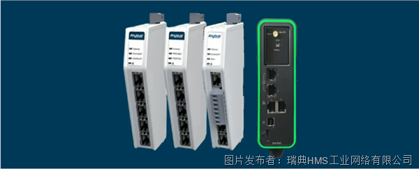

以下是一个数据从仪表、设备到不同PLC,再到SCADA及数据上云的一个网络结构示意图
数据从物理层IO通信数据转换到信息层数据协议转换,本文将从数据协议转换的基本原理出发,探讨其实现方法,并分析在不同领域的典型应用,以期为相关研究提供参考。

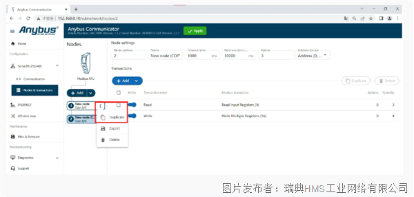

协议解析是数据协议转换的第一步,其主要任务是对输入的数据流进行结构化处理,提取出有效信息。协议通常由头部(Header)、负载(Payload)和尾部(Footer)组成,解析过程主要包括:
识别协议格式,提取数据字段;
解析头部信息,获取数据长度、数据类型等元数据;
解析负载内容,提取具体的业务数据。
不同协议的解析方式可能存在较大差异,例如:
JSON、XML 等文本格式协议可采用 DOM(文档对象模型)或 SAX(简单 API)解析;
二进制协议如 Modbus、Protobuf 则需要根据协议规范进行字节级解析。
如下图

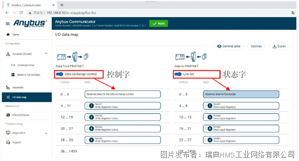

2.4 传输适配(Transmission Adaptation)
数据协议转换不仅涉及数据格式的变化,还可能涉及传输方式的转换。例如:
串行通信(如 RS232、RS485)与网络通信(如 TCP/IP、MQTT)之间的转换;
基于消息队列(如 Kafka、RabbitMQ)的协议转换;
传统 HTTP REST API 与 WebSocket 之间的转换。
不同传输方式的转换需要适配数据打包方式、通信协议和数据可靠性保障机制。
如下图配置

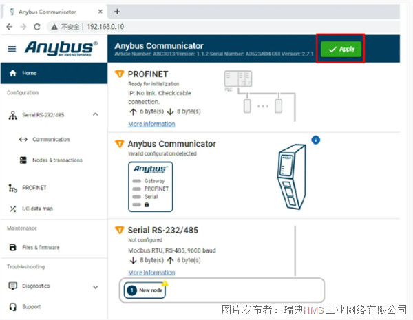

如以下协议网关,可以根据不同协议选择相应的协议,不同协议可能物理接口不同,从而存在相大的差距。

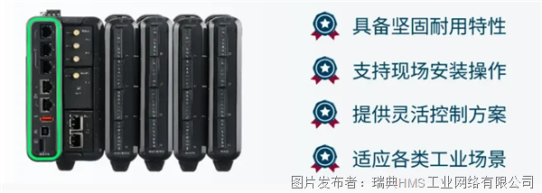

数据协议转换模块的功能越来越强大,比如HMS旗下的FlexEdge产品,FlexEdge产品可以为客户提供一个物联网平台,集通信协议转换、数据采集、数据可视化、数据上云和本地存储等安全功能于一体,根据客户需求选择解锁硬件的功能,方便客户实现特定需求。
