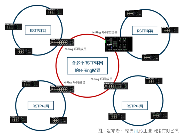

2 N-Ring与RSTP混合拓扑
网状网络的配置仅可通过快速生成树协议(RSTP)实现。如图所示,N-Tron的N-Ring协议能够与RSTP协同工作,构建一个包含多个环网的复杂拓扑结构。

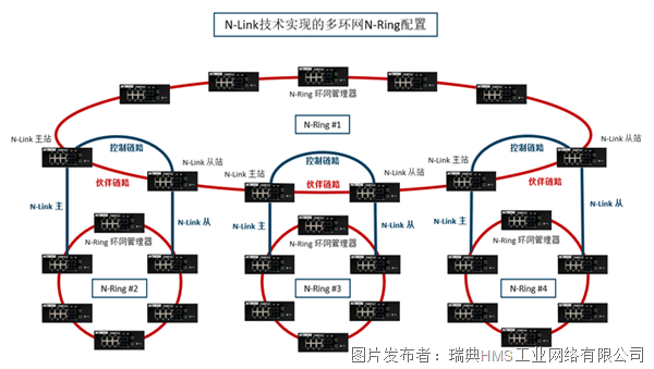

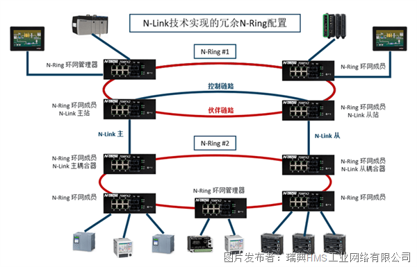

3 N-Link:冗余与多环N-Ring拓扑结构
利用N-Tron的N-Link技术,可以将N-Tron N-Ring配置成具有冗余特性的多环拓扑结构。
下图展示了使用N-Link技术实现的冗余N-Ring配置:
下图展示了使用N-Link技术实现的多环网N-Ring配置:
