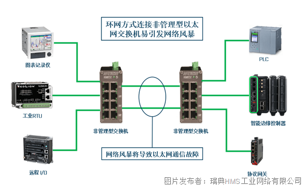

1 以太网中的广播风暴
若未实施环网管理,网络环网极有可能触发网络风暴。当非管理型交换机接收到广播数据包或组播数据包时,会将其从除接收端口外的其余所有端口进行转发。
在存在环网的网络环境中,广播数据包和组播数据包会被持续不断地重复转发,进而引发广播风暴。一旦广播风暴形成,网络吞吐量便会急剧下降。随着风暴的加剧,网络带宽会被循环传输的这些数据包迅速占据,直至100%的带宽都被用于此,最终导致网络性能急剧恶化,陷入近乎瘫痪的状态。
对于任务关键型网络应用而言,冗余通信路径(即冗余介质)通常是必不可少的,以确保在主路径丢失时仍能维持通信。然而,当采用介质冗余时,通常一次只能激活一条路径。一种常见的解决方案是预先准备一根未连接的备用电缆,以便在主电缆损坏时使用。但这种方法的缺点在于,它需要人工介入来完成切换和修复,这无疑增加了故障恢复的时间和复杂性。

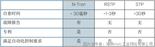

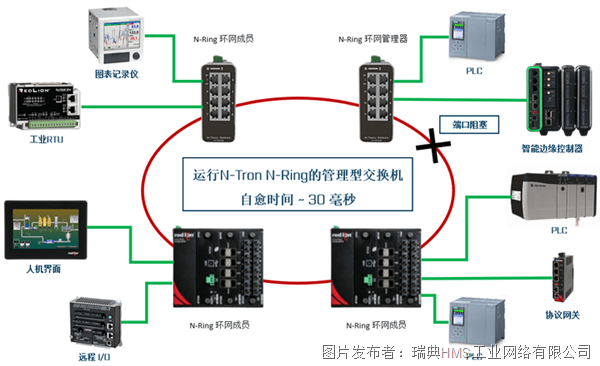

N-Ring是由N-Tron开发的一种高速专有协议,能够提供约30毫秒的稳定恢复时间,这一速度远超RSTP的1到2秒恢复时间。凭借如此高效的恢复能力,N-Ring能够有效防止网络中断,即使在对实时性要求极高的快速控制网络中,也能确保通信的连续性和稳定性。
环网管理对比
N-Ring协议需要配置一台N-Tron管理型交换机(如NT5000系列交换机)作为环网管理器(Ring Manager),并可支持多达250台管理型或50台非管理型N-Tron交换机作为环网成员。
环网管理器会以高速率向环网发送健康检查数据包(Health Check Packets)。当这些数据包在规定时间内返回环网管理器时,表明环网完整且运行正常。如果环网中断,环网管理器停止接收健康检查数据包,它将在大约30毫秒内解除阻塞并重新路由网络流量,从而快速恢复网络通信。
N-Tron N-Ring高速环网管理

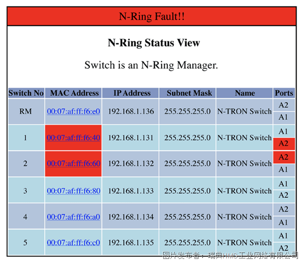

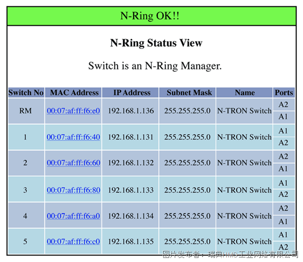

当N-Ring完全采用N-Tron管理型交换机时,环网管理器的Web界面将提供详细的环网拓扑图和故障定位图。这些可视化工具能够直观展示环网的运行状态,帮助快速定位潜在问题,从而为网络诊断和维护提供有力支持。
N-Ring管理器状态(无故障)
下图展示了一个N-Ring故障状态视图,表明在N-Ring网络中检测到了故障。故障图显示交换机1的端口A2与交换机2的端口A2之间发生了通信错误。在这种情况下,环网管理器迅速识别了故障,并在大约30毫秒内完成了环网的重新配置,从而确保通信能够继续进行。这为现场技术人员提供了足够的时间来评估和修复相关电缆段,而不会对网络的正常运行造成影响。
N-Ring管理器状态(故障)

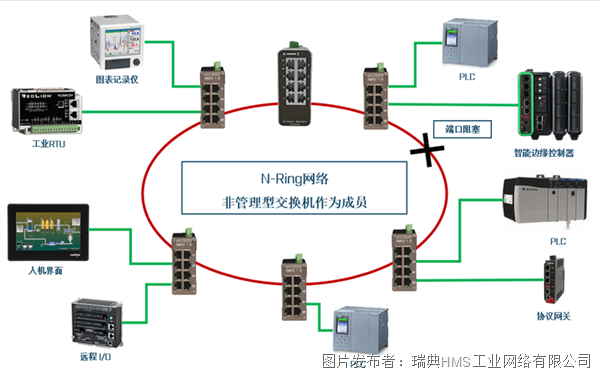

4 使用过程控制交换机以及非管理型交换机作为成员的N-Ring网络
N-Ring健康监测数据包通过多播方式发送,这在使用非管理型交换机时可能会引发一些问题。非管理型
交换机通常会将这些健康监测数据包当作广播包处理,并从所有端口发送出去。这种行为可能会对带宽较低的设备,例如无线接入点和老旧的半双工设备,造成不必要的流量负担,从而产生负面影响。
与此相反,管理型N-Tron交换机能够识别这些多播数据包,并只允许它们通过N-Ring专用端口,而不会将它们扩散到交换机的其他端口。为了解决这一问题,建议通过管理型交换机将低带宽设备接入环网,或者使用具有端口过滤功能的500-A系列(-A代表高级功能)交换机,以阻止多播数据包从交换机的其他端口被传输出去。需要特别注意,N-Ring管理器必须是管理型交换机,并且必须启用了N-Ring功能。
通过这样的配置,可以确保N-Ring网络的稳定性和可靠性,同时减少对低带宽设备的潜在影响。
