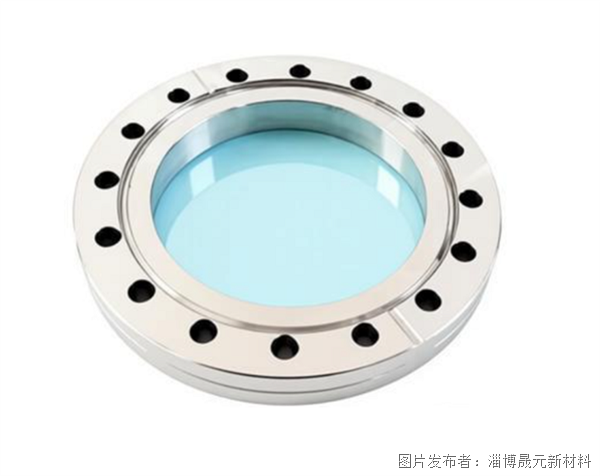

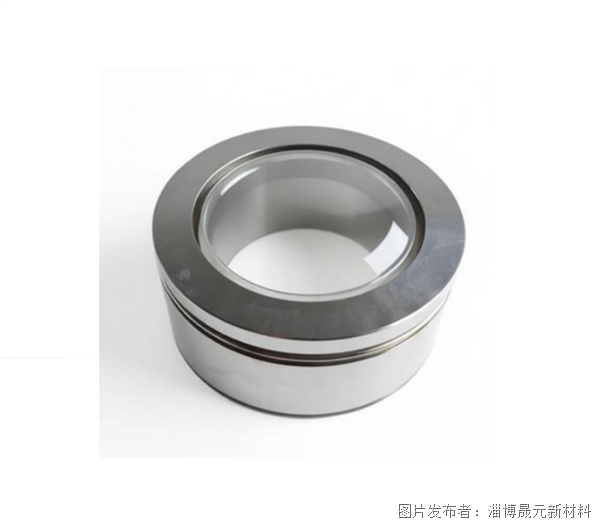

六、密封集成:失效的重灾区与三道方案的对决
“蓝宝石窗口的失效,95%以上出在密封侧”——这是行业共识。原因是蓝宝石与金属法兰的热膨胀系数相差一个数量级(蓝宝石约5-7×10⁻⁶/K,不锈钢约17×10⁻⁶/K),温度变化时密封界面承受巨大热应力。

方案选型判断:
  • O型圈橡胶密封使用最广,但老化、蠕变、释气问题使其只适用于常规工况。
  • 胶水粘接性能更差,漏率高,热循环蠕变和释气严重。
  • 活性钎焊是极端工况的成熟方案:采用银-铜-钛系焊料在真空或惰性气氛下将蓝宝石与金属法兰冶金结合,漏率比O型圈密封低三个数量级,耐温800℃以上,终生无蠕变,零有机物释气。半导体MOCVD腔体、深海万米视窗、航天光学载荷,均首选此方案。
密封集成管控要点: 焊料与温度曲线的匹配、焊接气氛控制、热应力管理(法兰结构设计与热膨胀匹配)、以及每支窗口逐只用氦质谱检漏仪检测,确保漏率<1×10⁻¹¹ Pa·m³/s(超高真空级)。
