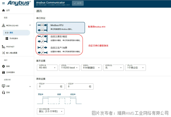

网关的串口通信协议配置
串口网关的串口协议配置功能是十分重要的部分,完全可以影响现场项目的进度,由于现场自动化人员的工作环境比较简陋,通常为在建的工厂,常面临项目投产压力,设备部署工期紧张。因此网关提供简易友好的通信协议配置界面是非常有必要的。
以 Anybus ABC30XX 系列的串口网关为例:

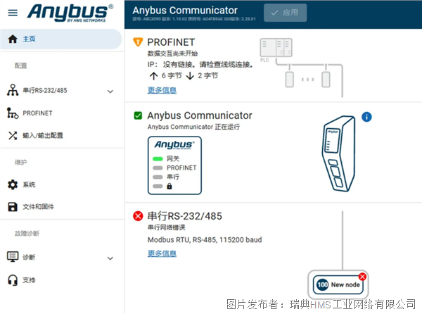

网关的配置是通过内置的网页完成的,无需安装软件,解决了工业现场网络环境差甚至无网络的问题,其次基于网页配置界面提供了丰富的 UI 控件,网关配置基本上只需要点击与拖拽按钮控件即可,界面整体有着十分流畅的配置步骤引导,并且可以在线直观的查看网关两侧网络的连接状态。

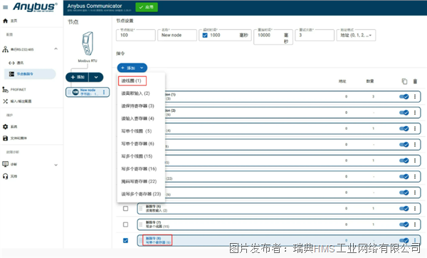

Anybus ABC30XX 串口网关支持标准的 Modbus RTU 通信协议:

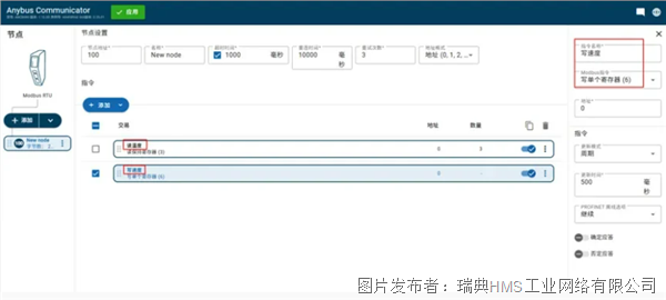

对于标准的 Modbus RTU 协议,网关作为 Modbus RTU 主站,网关配置软件有预设好的 Modbus 指令控件可以直接调用, Anybus ABC30XX Modbus RTU 协议的配置流程是:点击添加设备节点按钮->点击添加 Modbus 指令->配置 Modbus 数据寄存器起始地址与数据长度。
当然,也可以根据实际情况,为指令重新命名,来明确通信指令的实际作用。
Modbus RTU 指令设置完成后,可生成清晰的数据地址点位表,导出为 Excel 表格,方便 PLC 工程师的使用。

数据监控
在调试 PLC 程序过程中,PLC 下发给设备数据往往很难在直接设备上查看到,当设备未按照 PLC 控制所动作时,工程师第一时间会怀疑数据是否发送以及发送的数据是否正确,网关的配置界面可以直接在线观察 PLC/串行设备发送出的数据。

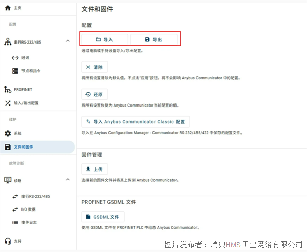

配置备份与迁移
对于现场需要多台网关并且使用场景相同的情况,可将网关的配置文件导出后,直接导入到未配置的网关中,而不需要重复配置,即使是不同的网关型号,网关的串口侧配置也可支持跨型号导入,未来即使更换其他品牌的 PLC 也无需修改网关串口配置。

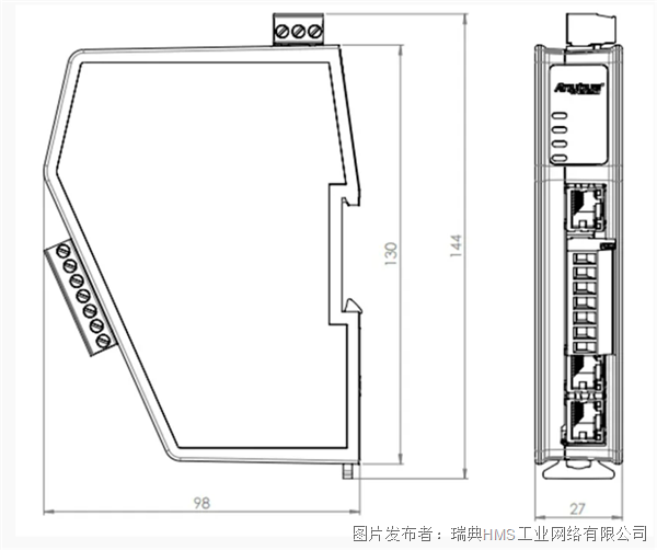

网关的其他技术参数参考
Anybus ABC30xx 系列串口网关
串行接口:RS485(最多支持下挂 31 个节点)/RS232
12-30 V 宽压供电
数据转换延时:<1ms
通信数据量:双向各 1500 个字节
CE/UL 认证、防爆 ATEX 认证
重量:150g
支持 Modbus RTU 主站以及串口自定义协议编程
一个平台支持串口转 PROFIENT/EtherCAT/EtherNet/IP/Modbus TCP 以及 PROFIBUS DP、CC_LINK 等多种工业通信协议,串口协议配置可跨网关型号迁移,无需重新配置。
尺寸:27X144X98mm
