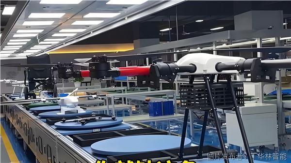

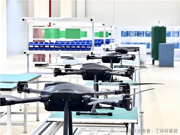

接触过很多无人机工厂的产线整改项目,我发现大部分装配产能瓶颈,根源都不是设备质量问题,而是布局不合理。不少厂家直接套用普通电子产线的布局方式,导致零部件装配工序交叉、静电干扰、测试工位拥堵,不仅拉低生产效率,还容易造成飞控、云台等精密配件装配不良。无人机零部件精密、怕静电、工序繁琐,倍速链布局有专属行业标准,不能随意照搬通用方案。
结合JB/T7364-2014倍速链设备行业标准、SJ/T10796电子防静电车间规范,以及近两年无人机自动化产线落地数据,先给出核心布局结论。小批量、多规格定制生产,适合直线单层分段式布局;大批量标准化零部件装配,优先采用环形双层积放式布局,同时必须分区设置防静电工位与独立测试区,这也是头部无人机企业的通用落地模式。
一、两种主流倍速链布局,适配不同生产模式
无人机零部件装配分为小件预装、精密组装、通电测试、老化检测多个环节,不同产能需求对应专属布局,实测适配性差异很明显。
1. 直线单层分段布局(适配小批量、多品类生产)
- 布局结构:单条直线2.5倍速防静电倍速链,按工序依次排布预装、组装、调试、下料工位,整体结构简洁,占地空间小;
- 工位配置:常规设置10至14个标准工位,适配小型航拍无人机零部件组装;
- 实测产能:单班8小时稳定产能300至500台,满足中小型工厂订单需求;
- 核心优势:改线灵活,可随时调整工位工序,适配多规格无人机混线生产,设备投入成本更低;
- 适用场景:定制化无人机、小批量工业无人机零部件装配车间。
2. 环形双层积放布局(适配大批量量产生产)
- 布局结构:上下双层循环结构,上层负责零部件装配,下层流转空工装板,实现不间断循环作业;
- 工位配置:16至20个工位,预留独立积放缓冲位,避免单工位卡顿影响整线运行;
- 实测产能:相比直线布局,整体产能提升35%左右,单班产能可达500至700台;
- 核心优势:解决工装板回流难题,工序衔接紧凑,适配长时间连续量产作业;
- 适用场景:标准化消费级无人机、批量云台和飞控零部件装配车间。
二、无人机装配专属布局硬性标准(可直接落地)
和普通电子产线不同,无人机精密零部件对静电、粉尘、工位间距要求极高,布局必须遵守以下细节规范:
- 严格分区布局:必须划分零部件预装区、精密电子装配区、整机测试老化区、成品下料区,杜绝粗糙预装粉尘污染精密装配工位;
- 全线防静电配置:整线机架、工装板、链条全部接地,工位配备独立防静电手环接口,表面电阻控制在10⁶至10⁹Ω,规避静电击穿元器件问题;
- 预留缓冲工位:每4个装配工位设置1个积放缓冲位,实测可降低工序拥堵带来的停机概率,减少15%以上的等待耗时;
- 测试工位独立隔离:通电调试、老化测试工位单独隔离布局,避免电磁干扰影响周边精密零部件装配精度;
- 合理工位间距:标准工位间距控制在600至800毫米,兼顾操作空间与流转效率,适配无人机小件装配操作。
三、布局常见误区与总结建议
很多工厂布局踩坑,主要是一味追求工位数量,忽略分区和防静电设计,看似工位密集,实际工序混乱、不良率居高不下。还有部分量产车间选用直线布局,工装板回流效率不足,直接限制产能提升。
简单梳理落地逻辑:订单灵活、品类多、产量小,选直线单层分段布局,性价比和灵活性更高;标准化量产、订单量大且稳定,直接选用环形双层布局,最大化释放产能。无论哪种布局,都必须做好分区隔离和防静电设计,这是无人机零部件装配产线的核心基础。
科学的倍速链布局,不是工位越多越好,而是工序衔接顺畅、规避质量风险、适配自身产能需求。贴合车间工况规划布局,既能稳定产品良率,也能有效提升生产流转效率,适配长期规模化生产。
