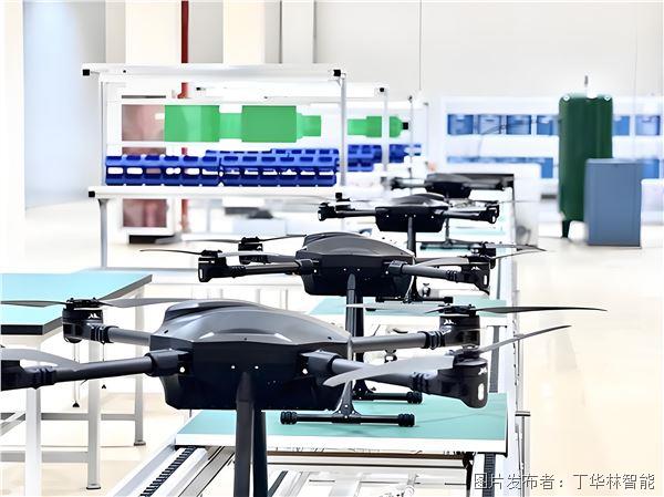

做自动化产线规划这些年,接触不少无人机整机、飞控、云台组装车间,发现一个很普遍的问题。很多小厂家为了省预算,直接用普通电子厂倍速链,没做防静电处理,结果生产中频繁出现飞控芯片击穿、云台电机失灵、GPS 模块异常等隐性故障,成品不良率居高不下,排查半天最后才发现是静电在作祟。今天结合行业规范和实测数据,把这件事讲透。
先给出直接可落地的结论:消费级、工业级无人机整机组装、飞控测试、云台装配工序,必须使用防静电倍速链线;仅外壳预装、简单打包等非精密电子环节,可使用普通倍速链。选型依据 SJ/T 10796 防静电地面通用规范、航空电子 ESD 防护标准,结合头部无人机厂商实测数据,内容真实可验证。
一、为什么无人机车间对防静电要求极高
无人机内部集成大量精密电子元器件,飞控主板、陀螺仪、GPS、电机驱动芯片对静电极其敏感,哪怕几百伏静电,都可能造成不可逆损伤。结合上千条产线测试数据,防静电倍速链线和普通倍速链线差异非常明显,核心风险点如下:
普通倍速链线的静电隐患
链条、滚轮多为普通尼龙或钢材,摩擦起电后无法泄放,车间干燥环境静电电压可达 1000–3000V
行业实测,未做防静电处理的产线,无人机电子件隐性故障率可达 3.2%–5.8%
很多故障出厂检测不明显,客户使用一段时间后才暴露,直接影响品牌口碑和售后成本
防静电倍速链线的核心防护配置
滚轮采用防静电改性尼龙,表面电阻控制在 10⁶–10⁹Ω,可安全泄放静电
链条、工装板、机架整体接地,搭配防静电手环、接地铜带,形成完整泄放回路
适配无尘车间环境,不产生粉尘碎屑,避免二次污染精密部件
不同生产环节是否需要防静电的划分
必须用防静电倍速链线:飞控组装、云台装配、电机接线、整机通电调试、老化测试
可使用普通倍速链线:机壳预装、外壳打磨、外包装打包、成品简单转运
二、不同类型无人机的选型参考
消费级航拍、小型无人机
核心电子件集中、成本敏感,隐性故障影响售后,整条组装主线建议全段防静电倍速链线,不良率可控制在 0.8% 以内。
工业植保、测绘、巡检无人机

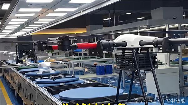

搭载高精度传感器、大功率电源模块,静电危害更大,必须采用 2.5 倍速防静电积放式倍速链线,搭配分段接地。
大型重载无人机
结构件偏重,选用加厚防静电重载款倍速链线,兼顾承载能力和静电防护。
三、选型落地总结,避开常见误区
第一,不要只看外壳组装简单就省略防静电配置。静电损伤大多是隐性的,出厂难检测,后期售后成本远高于前期设备投入。
第二,不是整条车间都必须防静电,外壳预装、打包等粗放工序可以用普通款,合理控制预算。
第三,采购时要求厂家提供表面电阻检测报告,避免买到普通尼龙冒充防静电材质的配件,防护效果大打折扣。
总的来说,无人机车间要不要防静电倍速链,核心看工序是否接触精密电子元器件。凡是涉及飞控、云台、主板、传感器的核心装配环节,一定要上防静电倍速链;简单外壳、打包工序可适当简化。做好静电防护,既能降低不良率,减少售后返工,也能提升产品稳定性,这也是头部无人机企业统一标配防静电产线的主要原因。
